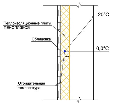

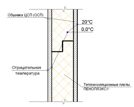

    Зимой, при отрицательной температуре воздуха на улице, точка росы – условия, при которых водяной пар достигает насыщения и конденсируется – в соответствии с расчетами должна находиться в утеплителе.
    Рис. 1. Точка росы (0 0С) в плитах ПЕНОПЛЭКС ® в домах с облицовкой по утеплителю Рис. 2. Точка росы (0 0С) в плитах ПЕНОПЛЭКС ® в домах каркасного типа
    Таким образом, в теплоизоляторе с высокой паропроницаемостью (как например минеральная вата или пенопласт), может скапливаться конденсат.
    Чем опасно появление конденсата в утеплителе?
    Опасность №1: влажный утеплитель – плохой утеплитель
    Образование конденсата – это, безусловно, негативный процесс, так как насыщенный влагой утеплитель превращается уже не в теплоизоляционный, а в теплопроводящий материал, т. е. выполняет функцию, противоположную своему прямому назначению. Указанный факт, описан в многочисленных зарубежных научных публикациях [Levy, M. M., J.Cell.Plast.(1966) 2 (1), p. 37; Pauak, I., Mater. Constr. Paris (1973) 6, p. 31; Mittasch, H., Plaste Kautsch. (1969) 16 (4), p. 268; Achtziger, /. Kunststoffe (1971) 23, p. 3; Kaplan, C. W., CRREL Internal Report No. 207; U. S. Army Cold Regions Research and Engineering Laboratory (1969) Hanover, N. H.].
    В данном случае паропроницаемость теплоизоляции приводит лишь к миграции водяных паров и вышеописанным проблемам с образованием конденсата, а никак не к созданию дополнительных «органов дыхания» для дома.
    Наиболее простым и эффективным решением является теплоизоляция ПЕНОПЛЭКС ®. В связи с нулевым водопоглощением плит ПЕНОПЛЭКС ® внутри них конденсат не может образоваться в принципе, что обеспечивает максимальную теплозащиту круглый год.

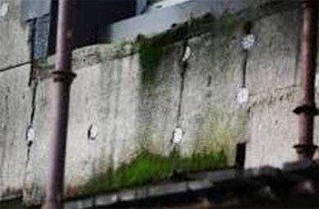

    Фото 1: внешний вид минеральной ваты на фасаде, Санкт-Петербург, Малый пр. П. С. 39: плесень, оседание, влага
    Скапливание конденсата в утеплителе опасно ещё и тем, что зачастую приводит к образованию плесени, грибков и других вредоносных бактерий, которые разрушают материал и создают потенциальную угрозу здоровью человека. Как подтвердила Миненко Е. А., специалист кафедры Технической микробиологии (Мюнхенский Технический Университет) деструкция строительных материалов может быть вызвана не только физическими или
