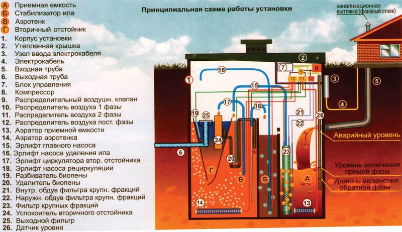

    "Танк" вроде из таких. Это не "Топас".

    Посмотрел на Топас. Вот честно скажу, помоему это тот же септик, только в септике какули плывут сами и сами всплывают и оседают, а в Топасе им помогает компрессор и добавлено несколько фильтров. Принцип тот-же, что и в септике. Меня пугает дополнительно замена этих фильтров + при таком количестве деталей явно что-то будет выходить из строя. И тут либо самому нырять, либо спецов вызывать (даже не знаю за какое вознаграждение ребята мне его будут чинить). Причем гарантия на корпус 3 года, а на оборудование 1год. Спросил у продавцов какие проблемы с ними бывают, говорят выходит из строя компрессор. Что-то я не уверен в Топасе. Поправьте меня, если я не так все понял?

    Посему по простому, если грунт такой, что позволяет сливать воду из канализации в грунт, то ставят обычный септик. Если есть проблемы с водоотводом, т. е. глинистые грунты и т. п., то начинаются попытки сливать воду прямо на рельеф. Поскольку на рельеф из септика нельзя, бо воняет, то возникают всякие АУ, типа ТОПАС и иже ним.

    "По-вашему"- не верно Это аэрационная установка. Здесь отдельный форум про них. Читайте.
    Из АУ на рельеф тоже нельзя. И после него тоже воняет вполне регулярно, что бы вам не говорили продавцы.
