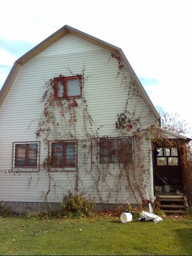

    Жили-были, далеко ещё не старик со своею ещё более далеко не старухой. ... и было у них на даче КРЫЛЕЧКО. Обычное такое, без претензий крылечко. Лет 12 было. И всё бы ничё, да изрекла не старуха мысль - МАЛОВАТО БУДЕТ! (извиняюся за плагиат). А тут и отпуск двухнедельный не старику дали. Во! Как раз справишься (ну и отдохнёшь заодно...) вслух подумала не старуха.
    Слом старого крылечка был полит пОтом и слезами (столько лет...жалко всё таки...)

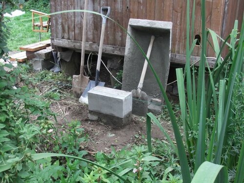

    "Камешки" фундаментные штука не лёгкая. Корыто не пережило сей акции и торжественно разошлось по швам на предпоследнем замесе раствора. Тут и погодка внесла 3 дня дождей. Перекур. Хоть грибов немного набрал. Промок. Простыл. ОТПУСК!

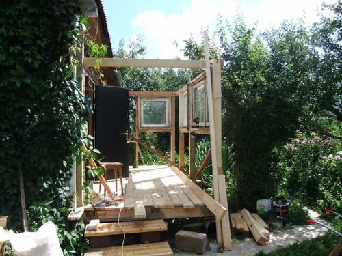

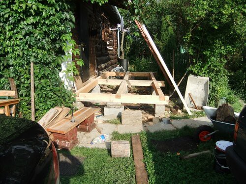

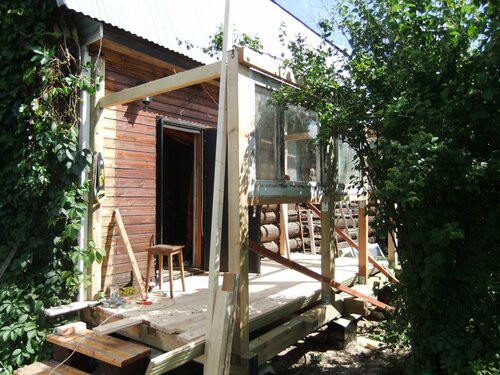

    Распогодилось. В основание, для надёги уложил не старик не хилый брус 100х150. Снизу всё вымазал битумной мастикой.

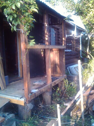

    Пошёл рост в высоту. Брус 100х100, брус 100х150, полубрус 100х50, глухари, болты, шпильки, уголки, саморезы. МОНТАЖ однако!
    Сосед - добрая душа поделился окошками (всё равно выбрасывать). Спасибо!
    Не старик ПОЛОЖИЛ на крышу...нет, не то что Вы подумали, а керамопласт.
    К месту пришлась и старая входная дверь, в своё время заменённая на металлическую.

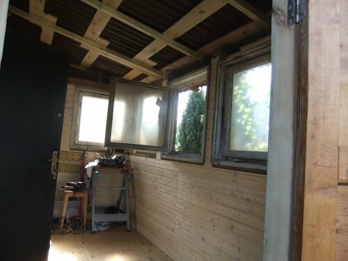

    Кажется такая хрень называется "французское окно" (?) Да хоть Монгольское, за то прикольно и бесплатно (с помойки).
    Русский народный, дачный, универсальный отделочный материал - ВАГОНКА. ...шей гвоздём, береги пальцы!
    Хрен его знает почему, но этот цвет называется "ОРЕХ" (одна дама в магазине спросила - ...что за цвет такой - "ОПЕКС")
    https://71015.selcdn.ru/forums/forums_post_image/2564184/original.jpg[​IMG]

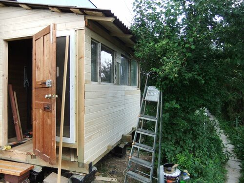

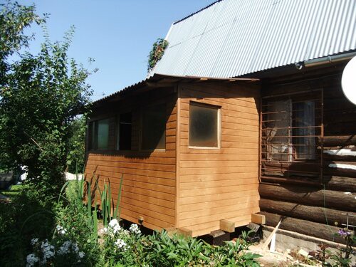

    Вот такое получилось крылечко... 2х4 метра. Раньше я на крылечко покурить выходил, теперь мне чего, кальян курить? Соответственно кубатуре крыльца.
    Для завершения отделочно - электрических работ не хватило как раз тех, смытых дождями 3 дней. Придётся доотдыхать в следующий викэнд.

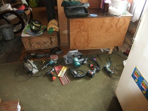

    Ну это, часть инструментального парка.

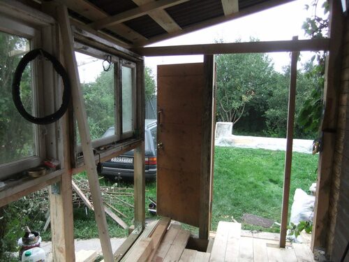

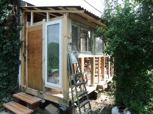

    Вот, собственно промежуточный финиш. Догадываюсь (уверен), что многое (всё) я делал неправильно. Совершенно не обижусь на указанные ошибки так как я дилетант (в смысле самоучка) в деревянном домостроении, хотя горжусь тем, что всё чего я "возводил" на даче не развалилось до сих пор. А теперь - в Москву! В МОСКВУ! отдохнуть 5 дней после отпуска.

    А зачем аж три шуруповёрта в одни руки? :)

    Вы ошиблись, шуруповёртов на фото только 2 (вообще их 3). В одном "крест" побольше в другом "нормальный", в третьем шорошка для конусов под шляпки шурупов.

    Неужели так и не будет никаких критических замечаний? Или может ВСЁ так не правильно, что и писАть об этом нет смысла?

    Меня смущает толщина брусков под крышу. снег не сломает? тем более и с основной еще упрется.

    Выступающие концы лаг тоже не есть хорошо. Будут мокнуть.

    Я тоже об этом задумался на неделе. Сомнения определённые возникли. Наверное добавлю горизонтальные полубрусы 50х100 и "свяжу" с имеющимися косыми перемычками. Торчащие с боков доски "сильно" обработаны "химией", да и закроются они полосами такого же керамопласта, что лежит на крыше. К стати - почему то не сильно популярен у нас этот самый керамопласт. В "CASTORAMA" нету (не пошёл говорят), на Люберецком рынке стройматериалов (достаточно большой рынок) тоже нету. Интересно ПОЧЕМУ не пошёл этот материал? Может кто подскажет.

    Наверно было б правильней сделать чтобы окна наружу открывались, ну и потолок обшить вагоночкой.
    А почему лаги не обрезали?

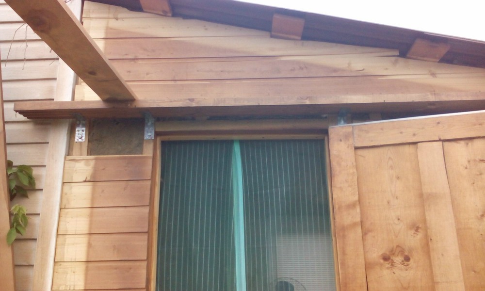

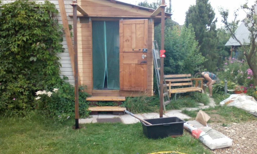

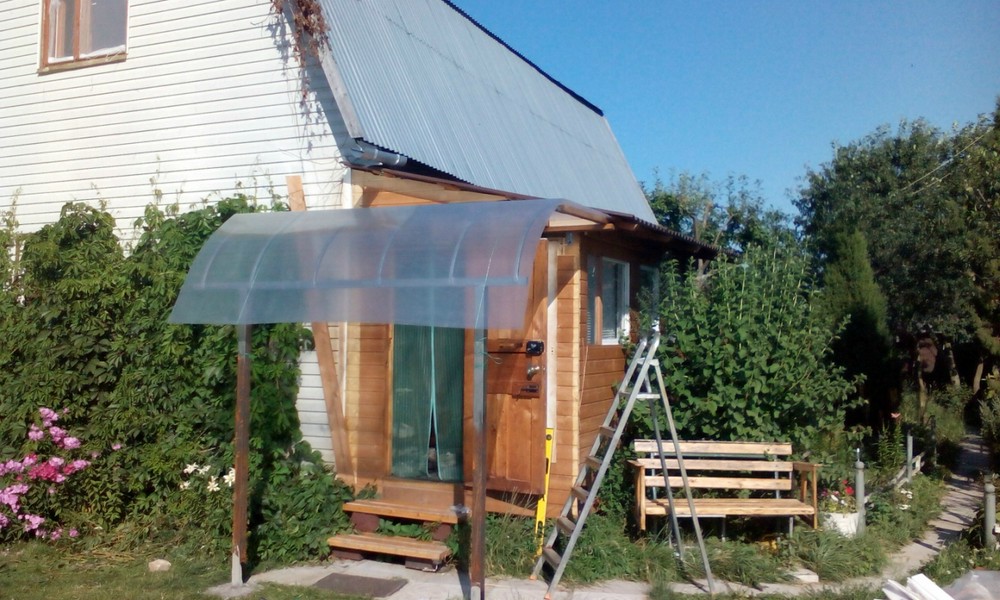

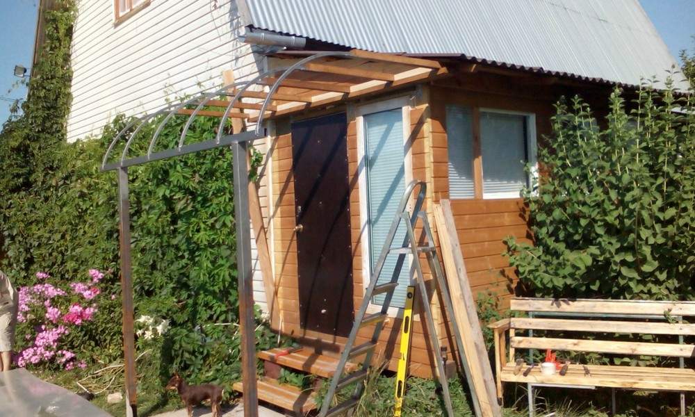

    Всем привет! Спонтанно, за рюмочкой вечернего чая, в снежном и холодном январе родилась идея построить навес над дверью, что как бы добавит комфорта и сведёт на НЕТ затекание воды за шиворот пока дверь отпираешь. И ВАЩЕ должно быть ХОРОШО!
    Дождавшись отпуска начал делать.

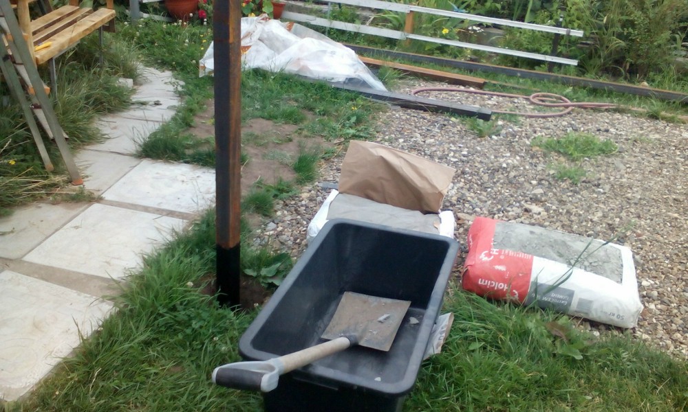

    Это экологически чистейший глубиномер
    ...надежда и опора...
    Станция НАНОбетонирования с числовым програмным управлением.

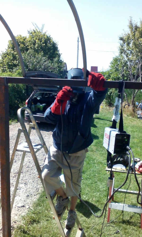

    Новоприобретение сезона 2014 инверторный сварочный аппарат (сварщик - отпрыск/наследник)

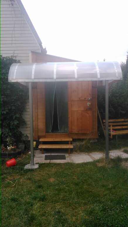

    Готовый каркас
    ... как и везде сейчас ПОЛИКАРБОНАТ...
    Ну вот и результат двухнедельного труда (без фанатизма и стахановщины) с перерывами на бассейн, пиво с креветками, рыбалку, шашлыки и другие небольшие работы на дачном участке (ведро НЕ МОЁ!- внучкино)
