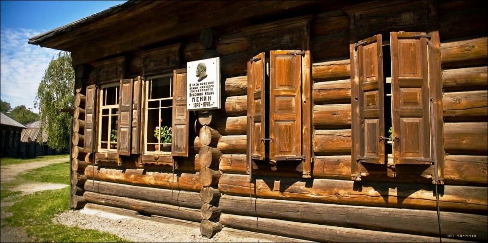

    Пока выходные были, ходила на форум к химикам. Они, к стати, все дружно считают, что пятна на древесине - это грибок. Модератор у них прикольный. Скинул нам фотку музея Ленина в Шушенском и говорит: "Вот избушка, ей лет 100. Как вы думаете. чем её обрабатывали?"

    Если Ленин там жил, то избушке побольше ста вообще-то...
