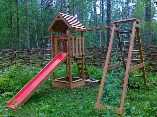

    Добрый день!
    Опыт домостроения у меня небольшой, хочу соорудить для сына детскую площадку своими силами. Требуется совет опытных людей.
    Подскажите как лучше сделать основание детского домика, приподнятого над песочницей.
    Имеется песочница с ограждением из соседских остатков бруса 150*150*1250 в кол-ве 4 шт., уложенная квадратом (углы образованы просто внахлест, были связаны сверху фанерой под кулчички). Брус уже покрыт трехслойно, хочется его и дальше использовать.
    Над песочницей планируется надстроить что-то вроде этого, только без горки, а сверху закрытый домик
    Для надстройки уже закуплен брус 100*100
    Кроме того имеются метизы для скрепления основания, а именно:
    - основание колонны бруса L-образное, т. е. крепежная планка только с одной стороны (4 шт.)
    - мощные уголки с шириной пластин 90 мм для скрепления песочницы в углу (4 шт.)
    - 10-е болты длиной 220 мм с шайбами и гайками для связки столбов к брусам песочницы
    Сначала я планировал столбы укрепить во внутренних углах песочницы связав сразу одним болтом брус 150, брус 100 и между ними пластину основания колонны и пластину уголка, вторым тоже самое крест на крест, только уже без основания колонны.
    Таким образом, песочница как-бы висела бы внешней обвязкой вокруг бруса (чтобы не касаться почвы), потом я бы под нее дополнительно подложил подпорки. А брус опирался бы на забетонированное в фундаментные столбики основание колонны.
    Потом возникла мысль, что надо попытаться расширить площадь домика наверху (там планируется закрытый домик с окошками, так что лишние 0,5м2 не помешают), для этого "раздвинуть" столбы так, чтобы они были или на стыке брусов. Типа вот так:
    _
    ! 100 !
    150 !_ !
    _! !
    ! 150 !
    или просто бы опирались сверху на углы песочницы ближе к внешнему краю.
    Вопрос в том, как грамотно связать элементы конструкции в этой ситуации. В каком месте устанавливать основание колонны и как связывать с брусом и уголком.
    Пожалуйста, подскажите! Заранее спасибо всем откликнувшимся!

    На представленном выше фото. Горка и лесенка с сеткой, сделаны не просто так. Ваш домик 1250-1250 а высотой порядка 2500 как минимум. Без них вполне может завалиться и анкера не помогут.
    Желательно добавить каких нибудь элементов в стороны.

    Ну это-то ясно, конечно перекладина под качели и лазалка справа будут обязательно, а вместо горки будет скалодромчик в качестве упора, горка по габаритам на участок никак не войдет

    В итоге сдела не так как обдумывал.
    Основанием в землю послужили забивные опоры столба, а-ля "русский штык"
    к ним уже привязал скрепленные уголками брусы песочницы посредством 230мм болтов М10
    в торцах брусов песочницы просверлил отверстия, куда загнал анкеры LA-10, на самом выходе из отверстия поставил центрирующие гильзы для жесткости.
