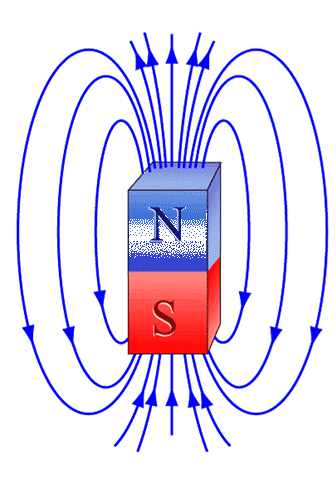

    У меня студент пр бутаков от термофора, в место магнита печь, а силовые линии медь
