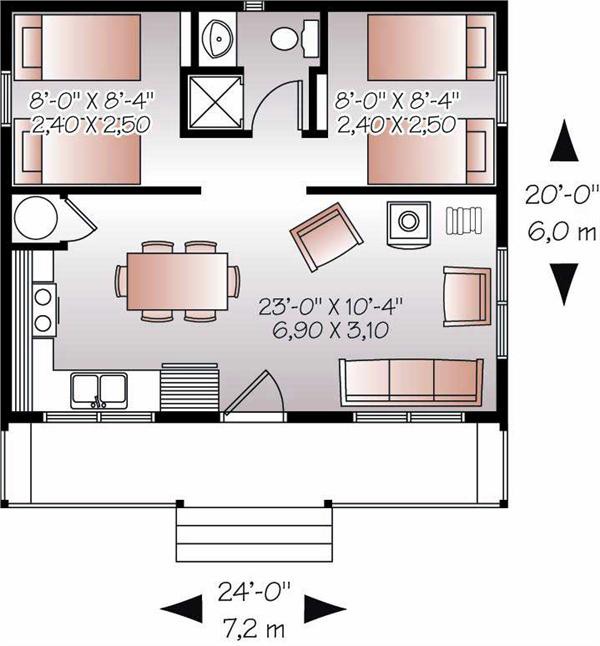

    Если кому интересно построить мини-домик, но так, чтобы все в нем было - мы разработали такую планировку:
    Предусмотрена в проекте лестница. Сверху может быть антресоль, мансарда или полноценный второй этаж. Крыша по моей задумке расположена скатом по короткой стороне (перед входом можно сделать большую террасу и сделать вынос крыши.

    Все рационально и компактно. Что бы я немного изменил. Домик минимальных размеров и поэтому я бы тамбур выполнил пристороенным, а не встроенным, как сейчас. ИМХО. При отсутствии денег на первое время можно и без тамбура обойтись. И сместил бы входную дверь вверх (согласно плана) к стойке. Тогда проход получается прямой, а не "изогнутый" (не будет "апендикса" длиной 615 см), что удобней. А встроенный шкаф можно выполнить на все длину коридора. В таком маленьком домике. каждый сантиметр должен использоваться с пользой. ИМХО. Поясните по скату кровли. Из описания я не сообразил куда уклон? Вниз, влево, верх? (по отношению к вашему плану). И было бы интересно посмотреть ваш думки по второму этажу как в варианте антресоли, так и варианте этажа (не важно мансардного, либо полноценного). Вероятно наиболее рациональным вариантом по использованию "второго уровня" был бы мансардный вариант. Имхо.

    Спасибо за критику. Не соглашусь, что нужно делать выносной тамбур или смещать входную дверь. Ведь это испортит фасад домика. По задумке должен быть скандинавский вариант (если двухскатная кровля) или современный вариант с плоской кровлей. А то, что Вы назвали аппендиксом - это и есть маленький тамбур. Далее идет дверь и что-то типа коридора. Поскольку я разрабатываю универсальный проект, то тут многое можно менять. Например, после тамбура не делать стен (не делать шкаф), тогда получится много открытого пространства, но уже не будет спален. По поводу скатов кровли - если вариант одноэтажный или с полноценным вторым этажом, то крышу можно любую - плоскую, вальмовую, односкатную или двускатную. По моей задумке - двускатная кровля, где конек горизонтально (по плану).
    Второй этаж еще не проектировал. Но там ничего такого. В основном повторение первого без некоторых стен.

    Тогда обращаю ваше внимание, что так выполнить тамбур невозможно. Глубина тамбура 615 мм. Входная дверь должна иметь створку хотя бы 800 мм. Естественно открыть дверь имеющую створку шириной 800 мм в тамбуре имеющем глубину 615 мм невозможно. По крайней мере при открывании наружу. При открывании двери внутрь, нарушается противопожарная безопасность. Кроме того дверь при таком открывании и ширине коридора 800 мм тоже не позволяет нормально ее открыть. То есть надо взяться за ручку двери и отступать (пятиться) вглубь коридора, потому что запаса по ширине нет. Далее внутренние стены тамбура надо дополнительно утеплять. То есть стенки спальни и гостиной выходящие в тамбур надо делать такой же толщины, как и внешние стены. Это "съедает" еще ширину коридора. Возражение о том, что наружный тамбур ухудшит вид дома снаружи весьма спорное утверждение. Над входом все равно нужно делать козырек защищающий вход от осадков. Не думаю что красиво оформить тамбур, например выполнить остекленную веранду ухудшит вид дома. Думаю что веранда -тамбур наоборот украсит этот небольшой домик. Имхо. Прилагаю несколько файлов. Один файл в формате skp. Правда тамбур не рисовал. Толщины стенок взяты просто с плана, то есть неточные.

    @Leo060147, Действительно... промахнулся с тамбуром. Тогда его надо немного увеличить в глубину, чтобы дверь открывалась, ну и открытие не правое, а левое сделать.

    У вас же обсуждаемый вариант (который вы строите), как раз с внешним тамбуром-верандой. И такое решение украшает фасад и уравновешивает объемы. :victory: Попробуйте убрать вашу веранду и все очарование домика пропадет. Получится просто сарай. А в предлагаемом варианте планировки вы от него категорически отказываетесь. :no: Почему вдруг такой поворот? :faq: Ведь хорошее решение со всех сторон. И с точки зрения пластики фасада и с точки зрения удобства самого входа (нет никакой тесноты). И с точки зрения использования веранды в теплое время года.

    Надеюсь не будете возражать, если я еще укажу на слабые места планировки? Место для лестницы на второй этаж выбрано не совсем удачно. Ну во первых она попросту там не поместиться. Отсюда возникает необходимость поменять ее местами с санузлом, то есть лестницу на второй этаж (мансарду, антресоль) выполнить напротив коридора. То есть поменять местами лестницу и санузел. Такое решение позволит избежать "лишних" поворотов. Во вторых позволит осветить естественным светом коридор. Окно над лестничной площадкой будет как раз освещать коридор. И в третьих позволит более рационально использовать пространство под лестницей. В общем надо, либо отказываться от второго этажа, мансарды, антресоли, либо учитывать сколько реально займет лестница на второй этаж и делать корректировку плана первого этажа. Ну и естественно тамбур убирать из коридора на улицу ;)
