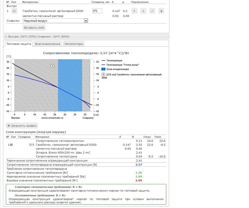

    375 мм не проходят, Вас немного нае..обманули при расчёте, когда продавали блок. Считать нужно не отдельный блок, а конструкцию стены со швами, окнами, перемычками, прутами армирования из арматуры...
    По нормам немного не дотягивает газосиликат толщиной 500мм!
    Расчёт на теплосопротивление конструкции и расчёт на влагонакопление разные, зайдите у меня на сайте выложен Термокалк, сами убедитесь!
    Расчёт давали в офисе на монолитный блок, причём абсолютно сухой!

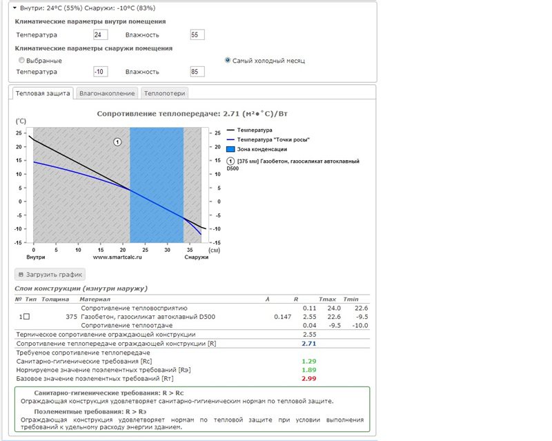

    Вот пример, без швов и со швами 2 мм (кстати вы часто видите кладку из блоков со швами в 2 мм? обычно это 4-5мм)
    При 2-х мм швах, разница в 5 %

    О, Боже! Мы все умрем! 5% процентов потерь это ж пипец какой! У меня получается 3,64 при требуемых 3,14! Можете мне и 10% накинуть!) У меня еще 6% останется! ;) Швы в 2мм видел у себя на стройке если что. Ребята старались клея много не лить. Мне уважаемый nadegniy предлагал посчитать, я и посчитал. Остаюсь при своем мнении, что 120мм ППС это просто ДОФИГА! Если сделать 50мм, то дом все равно будет уже теплым. Я так, кстати, и не понял будет ли ППС выпускать пар, а то меня Йтонговцы запугали своими требованиями к паропроницаемости!
    P. S. Джентельмены, закинул в расчет 125мм ППС - R=5.16! Куда столько? Я понимаю когда у человека денег, как у дурака фантиков. Но это, к сожалению, не мой вариант! :)]
