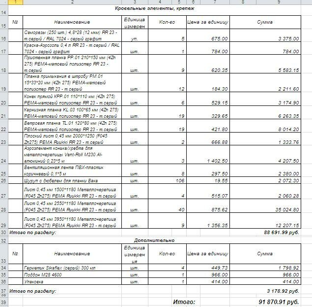

    Вот и Уникма прислала расчет, но по-мойму не много ошиблись в количестве м/ч на дом, получается меньше чем нужно и почему-то сделали не в скат, а одинаковыми листами. Хотя с одной стороны дома длина 4,90 (что вполне), с другой 7,50 (ну можно сделать 2 листами).
    Мне же посчитали все Лист 0,45 мм 2550*1180 Металлочерепица (F045 Zn275) PEMA Ruukki RR 23 - т. серый 40 штук - странно как то.
    Ниже, расчет отдельно для дома и бани.
    [​IMG][​IMG]
    Итого 142 000...
    Вопрос, так ли нужны следующие элементы:
    1. Планка примыкания в штробу РМ. 01 15*33*20 мм (4Zn 275) PEMA-матовый полиэстер RR 23 - т. серый
    2. Карнизная планка KL. 03 100*65 мм (4Zn 275) PEMA-матовый полиэстер RR 23 - т. серый
    3. Вентиляционная лента ПВХ-пластик коричневый 0,1*5 м
    4. Шуруп с дюбелем для планки Вака
    5. Герметик Sikaflex (серый) 300 мл
    Все эти элементы тянут на 20 000+ рублей.

    У Уникмы материал подобран для монтажа согласно их инструкции, а уж как и что делать - решать вам.

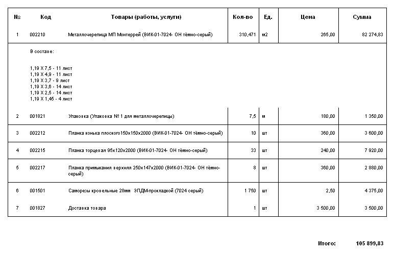

    Я так поинтересовался, просто в предложениях других компаний нет некоторых позиций.
    Вот и подоспело предложение от МП
    Это пока самый бюджетный вариант.
    Собственно, прошу разъяснить по м/ч Монтеррей Викинг - достойное ли покрытие, геометрия листов и т. д. Гуру м/ч прошу вашей помощи... или ткните где почитать...
