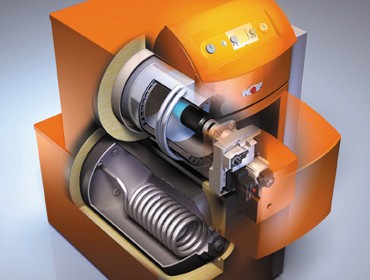

    А нет чертежей и руководства по установке? На котел и горелку?
  15. Transfer
    10.06.12
    750
    338
    Transfer
    Transfer
    10.06.12
    750
    338
    Германия
    Это На котёл, а это на горелку-но только на немецком.
