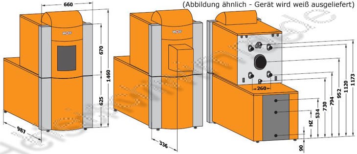

    И так, моё видение работы ГВС и ОС на своём котле.
    Для понятности рисунок подключения труб к котлу справо.
    Сверху два выхода подачи и снизу два входа обратки, соответственно левая и правая сторона котла. К левой стороне подключены трубы стояка отопления и на трубе подачи стоит насос.
    К правой стороне подключен бойлер и на трубе подачи также стоит насос.
    Температура воды в СО соответственно в котле, всегда выше т-ры в бойлере. Датчики т-ры установленны и в котле и бойлере. При падении температуры в одном из контуров до установленного уровня включается горелка и насос соответсвенного контура. Если т-ра упала в обои контурах одновременно, то предпочтение будет отдано контуру ГВС, возможно кто то принимает душ в это время.

    Не совсем понял. Горелка одна? Горелка может быть включена и без прокачки воды в соответствующем контуре? Там разве не выкипает сразу же вода в таком случае? И не начинают через эту горячую половинку котла переть в дымоход неохлажденные дымовые газы?

    Говорю же, поиск алгоритма. Спасибо.
    Значить включаем насос и потом горелку. В котле установлен газомеханический (как в элуктродуховке) термовыключатель при достижении критической т-ры горелка отключается от сети (Аварийный режим).
