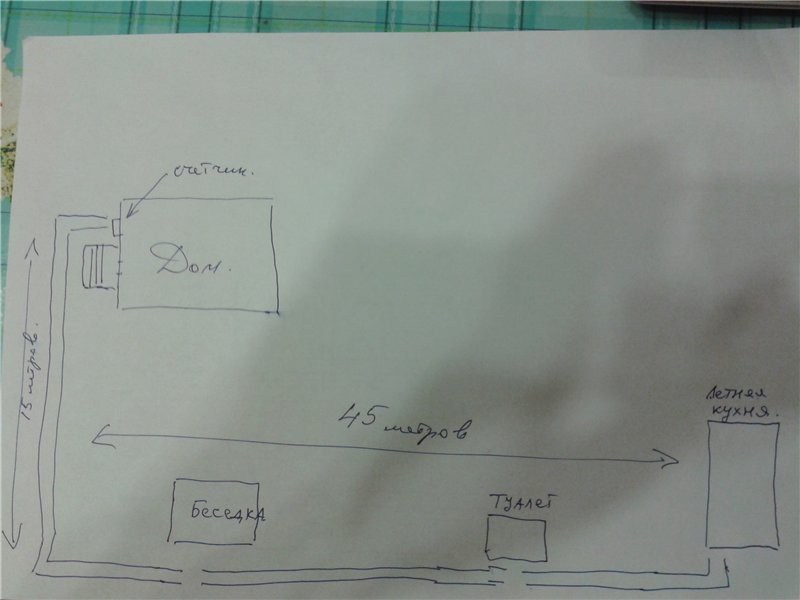

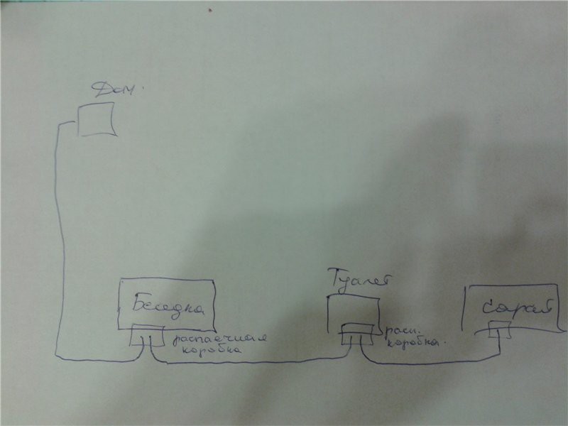

    Чтобы не заводить лишнюю тему про прокладку кабеля под землей, напишу сдесь, думаю автор темы не обидется.
    Хочу проложить кабель под землей от дома к беседке, далее к туалету и к хоз. блоку. как правильно делать вводы (провод будет в ПНД трубе). к данным сооружениям, интересуют выводы как делать в каких распаячных коробках. Яму прокопал, все купил а о вводах не подумал и дело остановилось.
    фотки прилагаю
  9. Котелыч
    18.05.12
    96
    106
    Котелыч
    Котелыч
    18.05.12
    96
    106
    Домодедово
    Да собственно хитрить тут нечего, все соединения, коробки только в помещениях, в земле никаких соединений и распаечных коробок. От постройке к постройке провод только цельными кусками. Ввели в постройку трубку с кабелем и в распаечную из нее в трубку и следующую постройку и так далее.
  10. Митрич1978
    29.06.12
    232
    141
    Митрич1978
    Митрич1978
    29.06.12
    232
    141
    Как я Вас понял какбель правильно тянуть вот таким способом как на фото. А распаечные коробки какие купить от влаги, снега, дождя (они ведь со стороны улицы будут как в туалете так и в беседки.
  11. Pleshkovpa
    03.01.13
    902
    649
    Pleshkovpa
    Pleshkovpa
    03.01.13
    902
    649
    Липецк
    ну либо покупайте муфты и герметизируйте.
  12. Котелыч
    18.05.12
    96
    106
    Котелыч
    Котелыч
    18.05.12
    96
    106
    Домодедово
    Да, Вы правильно поняли.
    Лично я бы все таки искал места защищенные от влаги. Ну а если нет возможности, то я думаю не проблема найти коробки для наружного применения, по маркам и модификациям не помогу, у меня немного другой профиль, но гугл Вам в помощь :). Но в любом случае, на любой постройке есть места куда хотя бы не попадают осадки, прямые солнечные лучи и места куда могут залезть детские ручки. :) А если эти три пункта можно устроить, то уже проще. Повнимательнее с герметизацией ПНД в коробку и все будет хорошо.
    Да кстати если в месте где труба выходит из земли Вы ведете культивирование (ну там копаете грядки лопатой, или плугом или культиватором то я бы настоятельно рекомендовал защитить трубу металлическим уголком или металлической трубой. Конечно мало вероятно что вы культиватором или лопатой рассечете трубу с кабелем и поймаете КЗ, но просто пробить ПНДшку и потерять герметичность эт запрсто и естественно со всеми вытекающими из этого.
    Эт конечно хорошо, но дорого, сложно и не оправданно в данном случае! :hello:
  13. Pleshkovpa
    03.01.13
    902
    649
    Pleshkovpa
    Pleshkovpa
    03.01.13
    902
    649
    Липецк
    Поэтому, можно сделать псевдо-муфту из коробки IP65 + нормального соединения с изолированием.
