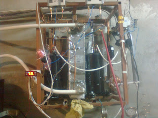

    Итак тема о честности барыг торгующими китайской фольгой (ООО Мультифрост=Frigotech), стала набирать обороты в форумах. Кроме того этот человек (Андерей Мухин) начал давить на окружающих с целью надавить на меня. Но он почему то решил, что я поведусь на его меры воздействия. Признал бы он, что да имеется факт завышения параметров мощности, но нет же полез на дыбы. А вообще я за честность, привозите из Китая подделку, так напишите на ней всю правду, чтобы я не ломал голову где хороший товар, а где плохой.
    Вчера запустил. (отснял два ролика в блоге, попала не нормативная лексика 16+)
    Воду в системе отопления пришлось уронить по температуре до +38.
    Запуск:
    1. кипение в нижнем -17...-22 (гуляет) на улице воздух -1 градус. (теряем 20 градусов на FD-22, таких ВОПов на агрегат две штуки нужно, а лучше настоящий с нормальными ламелями найти)
    2. ток нижнего компрессора 9...10А
    3. ток верхнего 14...15А.
    4. конденсация нижнего 11...14 бар (гуляет) R410
    5. конденсация верхнего около +60 градусов R22 вода с +38 нагревается до +52 градусов и в таком режиме стабилизируется.
    6. термометр на баллоне ТРВ 410 нижнего каскада показывает -9...-15 (гуляет).
    [​IMG]Мероприятия по увеличению перегрева дали результат, потому что раньше на всасе было -17 при кипении -20. Теперь более или менее нормально.
    Верхний каскад - не хватает R22 пузыри в стекле временами на половину стекла.
    Нижний каскад - пузыри в 1/3 стекла.
    Долил немного 410 в нижний. Кипения стало -25...-20 температура баллона ТРВ -15...-12.
    Пузыри в стекле полностью не ушли.
    Агрегат потарахтел 2 часа, потом я поехал домой.
    [​IMG]Все никак не могу решить стоит менять вставку 3 на вставку 2 или нет. Раз давление гуляет значит ТРВ что-то там все таки регулирует хоть и чрезмерно на мой взгляд. Но у меня нет таблиц кипения и конденсации для TILE-ZW 410 вставка 3 режим кипение -30..-20 конденсация +1...+10
    Из моих косяков:
    1. Не подумал о том что агрегат будет висеть на стене на высоте 1.2..2м. Я думал будет стоять на полу.
    2. Агрегат повесили лицом к стене, потому что решили, что воду удобнее подключать спереди. Обычно воду подключают со стороны стены чтобы она не мешала, а тут все наоборот. Все смотровые стекла смотрят в стену:( приходиться как врач лазить с зеркалами. :aga:
  11. RuslanGu
    27.09.12
    1.438
    685
    RuslanGu
    RuslanGu
    27.09.12
    1.438
    685
    Оренбург
    Агрегат проработал в субботу и воскресение на отоплении в качестве резерва.
    На улице воздух -8...-10
    кипение в агрегате -32 (FD-22 не тянет таких недоделанных FD-22 на такой агрегат нужно 3 шт, а лучше Alfa-laval)
    конденсация около +50.
    поток воды в СО порядка 0.5...0.6 куб. м в час поэтому вода поступает +32 уходит +42..+43 из-за этого конденсация в районе +48..+50.
    Температура нижнего компрессора +60 ток 10А (R410)
    Температура верхнего +120 ток также 10А (R22)
    общее потребление порядка 4 кВт.
    тепла отдает ориентировочно 8...9 кВт.
    СОР тепловой порядка 1 к 2. (по агрегату он выше, но вентиляторы и цирк насос тянут его немного вниз)
    В верхнем каскаде не хватает фреона надо долить (стравливался через манометр из-за плохой прокладки травит)
    В принципе задача СОР 1 к 2 при кипении -30 и конденсации +50 выполнена. Осталось поставить цирк. насос по мощнее и по хорошему нормальный ВОП (не Frigotech и им подобные китайские подделки) тогда СОР немного подрастет, а также мощность по теплу тоже станет повыше.
    Вообще пробить барьер 1 к 2 на дешевых кондейных компрессорах до 1 к 3 как бы уже трудно. Хорошо бы испытать другой тип компрессоров.
    А вообще 410 это вещь. При -32 давление 2.5 бар (абс)
