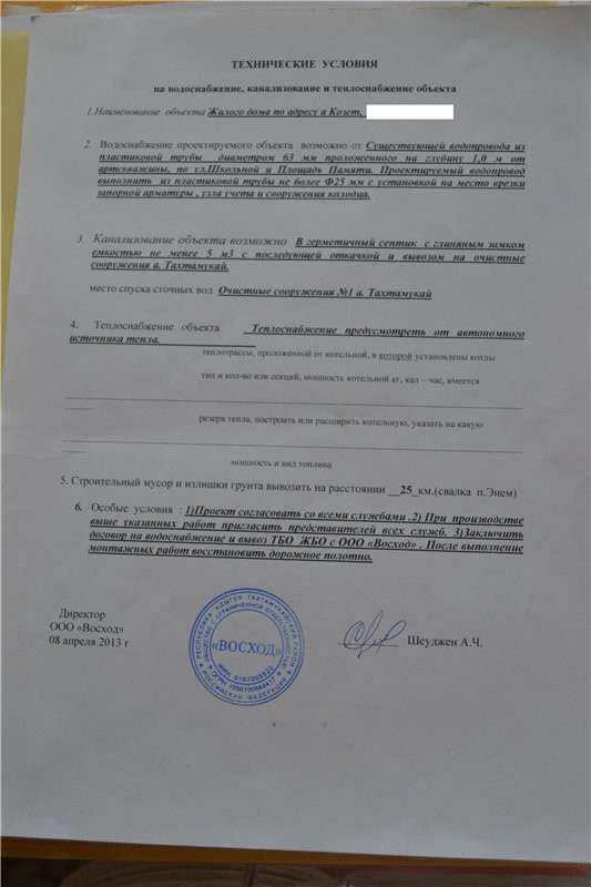

    Купили пустой участок для ЛПХ. Получили ТУ в соответствии с которыми установили колодцы, водомер. Врезку осуществляет ООО Восход (они же и разработчики ТУ) За врезку заплатили 3 тыс. Прошел месяц (раньше просто не было возможности съездить- т. к. находятся в соседнем населенном пункте)- поехали в ООО Восход для заключения договора на водоснабжение - оказалось водомер не опломбирован и нам за месяц нужно заплатить за воду исходя из сечения трубы - т. е. около 300-400 кубов! Водомер был установлен до врезки и сотрудники ООО Восход при врезке видели что он установлен. Правомерно ли это?

    Приложу ТУ выданное нам:
    Сотрудники при врезке видели что водомер уже установлен (а чем есть их письменное подтверждение). Ни акта врезки, ни акта осмотра выполнения ТУ, ни договора на врезку- ничего нет- только чеки. В ТУ ни о сроках врезки ни о сроках заключения договора ничего нет. И сами ТУ без номера и не являются приложением к договору

    Выдача ТУ регламентируется Постановлением Правительства РФ 83
    Договор на подключение к сетям регламентируется Постановлением Правительства РФ 360
    Может быть в этих документах что-то о таких ситуациях говорится.

    Написали заявление на опломбировку, прошла неделя- пока никого нет... Где-то нашла инфу что в течение месяца должны опломбировать, а пока ни договора нет-ничего у нас с ними. В правилах нашла что по сечению трубы могут посчитать- и это факт. Но как доказать тот факт что при нежелании платить взятку нас умышленно ведут ко всем нарушениям? В прошлый раз директор водоканала (ооо восход) сказал- оплатите опломбировку в кассе на 1 этаже - сегодня специально приехали оплатить- а в кассе заявляют что они вообще другая организация... потом выяснится что не заплатили и поэтому к вам не приехали на опломбировку - и опять сами виноваты
    Maxhons, но вот как по другому?
    Там организация из 2 с половиной человек- директор, и два подчиненных и все. Они же сделали врезку и они же занимаются опломбировкой - все один и тот же человек. Логично что если сделали врезку, то нужно и опломбировать счетчик нам. После врезки спросили- что нам дальше делать - документы какие делать или чего? (т.е. договора ни на врезку и подключение- ни на что нет- непонятен порядок действий) на что они сказали- ничего - мы же врезались, водомер видели, потом как время будет- придете договор заключите...
    Мы не можем ничего оплатить т. к. нет лицевого счета и договора - ничего нет
