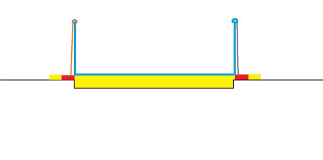

    Готовлю площадку под каркасный бассейн 4,57*1,22. Снял дерн (его особо там и не было), хочу сделать так (пока весь форум не прочитал не стал здесь писать - сколько людей столько и мнений):
    1. Снятый дерн
    2. Полиэтилен
    3. Песок 10 см
    4. По кирпичу под опоры
    5. Бассейн с настилом в комплекте.
    Всё. Так пойдет?

    А полиэтилен под песок зачем ? чтобы он не пропускал воду и песочная подушка оставалась мокрой ? вместо кирпичей лучше взять тротуарную плитку та что 30см тоньше кирпичей проще выставить уровень

    Значит просто все - снятый дерн и песок? Этого достаточно?

    [​IMG]Да но, песок обязательно нужно проливая водой (водой не сильно заливать) трамбовать виброплитой и конструктивно я бы сделал уровень песочной подушки выше уровня земли чтобы получился естественный дренаж вода выплеснувшаяся из басика всегда стремиться под него затечь

    А ручным методом как лучше всего трамбовать песок? Виброплиты у меня нет да и покупать ради одного раза не экономично. Подскажите пожалуйста.
