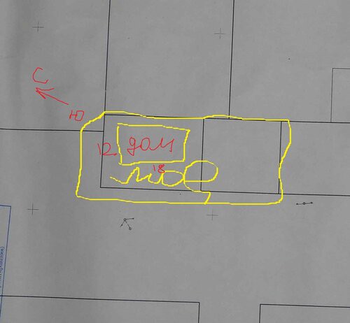

    Здравствуйте.
    Хотелось бы услышать Ваши мнения и замечания на мои мысли.
    Не хотелось бы ошибиться уже на 1 этапе.
    Итак:
    1. Имеется 2 участка 20х27 м и 20х22 м (граничащие между собой.)
    Объединять в один их или нет пока не решил, какие из этого будут плюсы-минусы мне не понятно.
    2. Хотелось бы построить дом.
    Думаю приобрести проект на сайте:
    http://www.cotteges.ru/project.php?id=2020
    У кого есть информация, отзывы о поставщике проекта?
    Проект коттеджа З 1527-40

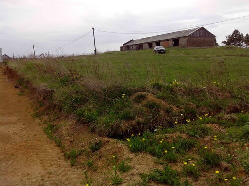

    Вид участка:
    От угла в сторону Рафа. Имеется не большой уклон. За рафом вершина этой уральской горки)
    генплан и планируемое месторасположение дома.

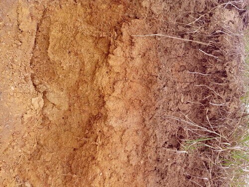

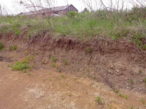

    Фотография грунта участка:[​IMG]
    А также почва:
