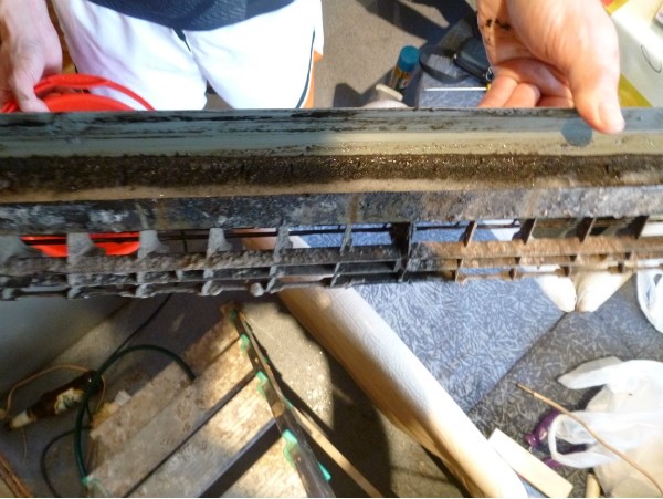

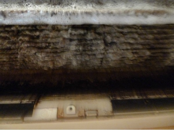

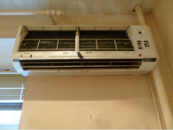

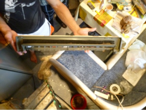

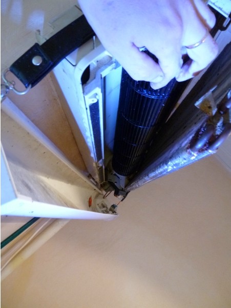

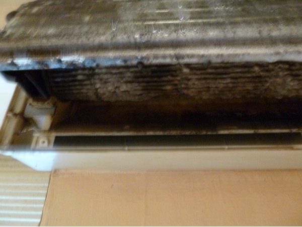

    А может кондиционер банально очень грязный?
    Вот маленький примерчик
    Вот тут попался кондиционер который не обслуживался 10 лет.
    Состояние дренажного поддона
    Состояние вентилятора внутренного блока (Белка)
    Произвели полную дезинфекцию и мойку.
    После мойки
    После хорошего ТО кондиционер заработал как новый.
    ТО кондиционера надо делать 1 раз в год
