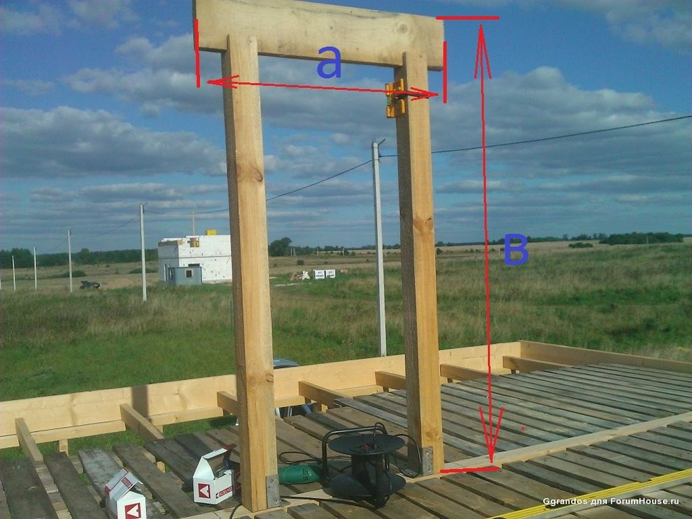

    Здравствуйте! Скажите пожалуйста размеры "а" и "в". Очень понравилась форма крыши. Себе набросал проект по длине конька 2,500 а высота 1,500 при параметрах дома 6х6.
  4. Ggrandos
    20.09.12
    155
    196
    Ggrandos
    Ggrandos
    20.09.12
    155
    196
    Калининград
    А = 1 метр В = 1.8 метра
    расчеты и инфо по стройке крыши брал здесь http://www.stroimdomcami.ru/page/stroitelstvo-valmovoj-kryshi-svoimi-rukami
    при этих размерах получился приличный чердачок для хранения всяких всячин :).

    Спасибо! Переделаю у себя на 1 метр коньковую доску. А высоту оставлю 1,5. Симпатичнее у вас смотрится!

    Советую всё таки 1.8 сделать... хороший чердак получается!
