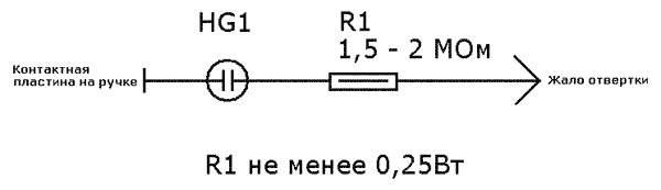

    Кажется нашла подходящую тему, чтобы задать вопрос.
    На входе 2 одинарных автомата: на фазу и на ноль.
    При включеных автоматах одно гнездо розетки светит индикатором-пробником, другое нет. Все опнятно: фаза-горит, ноль -нет.
    Отключаю автомат фазы. Не ветит ничего. Опять понятно: чему светить-то, нету эл-ва.
    Отключаю автомат ноля. Светят оба гнезда всех розеток. Непонятно. Фаза светит - понятно, а почему светит ноль. Откуда взялось в нем эл-во?
    Тут ранее написали, что светит наводка. Но почему она тогда не светит, когда автомат ноля включен? Ведь в обоих случаях к розетке ничего не подключено.
    И последний вопрос. Если при выключеном нулевом автоммате, я возьмусь за нулевой провод, который светит стукнет ли меня током при контакте с землей? Греет ли он или только светит?
    Помогите разобраться!

    А что, все приборы выключены при этом эксперименте?
    Два одинарных автомата нужно заменить на один двойной, кстати.

    Вот схема отвертки:
    Понятно, что добавив сюда жиденькие омы и даже килоомы быттехники, мы нисколько не потеряем в яркости свечения неонки. Тот же телевизор пультом вовсе не выключается полностью, только вилкой из розетки.

    Avs7153,
    Не поняла в вашей схеме, что такое R1 не менее 0.25 Вт.

    Вы отключили ноль, и он стал светиться...
    Причина 1: Наведенное небольшое напряжение может появиться только на том проводоче, который никуда не подключен (висит в воздухе). Если Вы включаете автомат ноля, то практически соединяете ноль с Землей. И, образно говоря, это наведенное электричество "стекает" в грунт. Индикатор же не светится при втыкании в землю.
    При таком раскладе можно трогать провод ноля сколько угодно.
    Причина 2: Напряжение через автомат приходит к холодильнику (если он включен в розетку) по одному проводу и выходит из холодильника по второму проводу. Поскольку второй провод Вы отключили от сети, то на нем остается напряжение 220 В. Грубо говоря, холодильник стал продолжением фазного провода. Вот и светится индикатор.
    Если при этом взять в одну руку провод ноля, а другой рукой каснуться земли, то Вы через себя соедините цепь и получите от электричества по ушам.

    Отвечу за Avs7153 - это мощность резистора. ;)

    Как-то так... Отвертке по барабану, 2 или 2.02 МОм - неонку зажжет.

    Провела в выходные повторный эксперимент. Выключила автомат ноля и вытащила все из розеток. Линия ноля - светится! Но, по-моему, с меньшей интенсивностью, чем фазная. Так что побеждает версия, что индикатор светит наведенным эл-ом. Что такое мне не очень понятно, но похоже это - факт.
    Всем спасибо за эрок по электротехнике.
