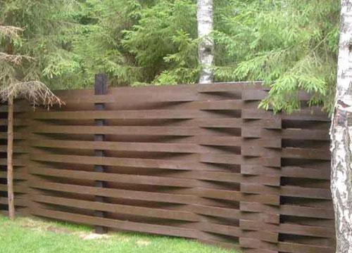

    Хороший забор конечно. Но вот в таком положении это действительно лестница. Видел заборы (типа жалюзи) - их сложней перелезть. Все таки первостепенное назначение забора - это защита периметра (особенно в нашей благополучной и вступившей в ВТО стране). Если все хорошо и не надо загораживать - то лично я бы сделал просто живую изгородь (лично мое...- - нравится просто)

    Желающих перелезть не было, по участку два кавказца бегают грядок и клумб естественно не держу

    любопытно.
    А сколько между столбами? Метра по два?

    Получается заборы плетёнки уже не у одного человека, как у меня щиты не видел пока таковых, из преимуществ доска двухметровая на многих пилорамах есть и намного дешевле по сравнению с шестиметровкой стандартной, собирается на земле, параллельно две доски на них накладываешь саму лесенку промежуток кому как понравиться, у меня чтобы собаки морду не могли просунуть, затем сверху две доски и на саморезы

    Вы бы хоть схему начертили, или фотку сбросили, три раза прочитал, мозг рисунок создать отказался. :). Особенно понравилась фраза про

    Трубы у меня на восемьдесят, грунт песок, закопаны на полметра без цементирования внизу уголок приварен перекрёстный, калитка и двое ворот с разных сторон, из сетки которая в уголок закреплена, ветры приличные бывают, поэтому сплошной забор и не устанавливал, а промежуток это растояние между горизонтальными досками, кому как понравиться можно больше или меньше сделать

    Лестница для удобства преодоления забора ? Почему штакетник в большинстве случаев ставят вертикально ? Может ещё для того что бы влага стекала вдоль волокон ? Вы не заметили, что перемычки, на которые крепят штакетник, идущие горизонтально, сгнивают быстрее ?
    ИМХО. Полметра заглубления в песчанный грунт маловато.

    Двенадцать лет отстоял ни одна досочка не прогнила, собаки весом по 70 кг на забор передними лапами встают когда облаивают посетителей, трубы с забором не наклонились, и не шатаются вообще, да и щиты собирал с главной целью легко разобрать для замены сгнивших досок (верхних две вообще просто вынуть открутив по саморезу с каждой стороны) ,ни гниют зараза видимо ветер своё дело делает и белила титановые

    Разумеется по два, если "погонаж" 6-ти метровый :um:

    Этот забор очень опасен-метал 0.4-0.5 мм разрежет и кожу и плоть и сухожилия если кто-то захочет перелезь по нему. Подумайте о детях которые не могут оценить эту опасность.
