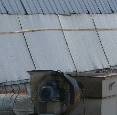

    У нас на сушилках стояли Буллерьяны.
    На них ДСП и всякие ТБО можно сжигать. Но дым черный. экологи могут придраться.
    Одна сушилка сгорела из-за сверкритичной температуре на дымоходе.

    как знать...как знать.
    Но как буржуйки, они хороши!
    А может это были не оригинальные печки? клонов то много...

    Да. как буржуйки хороши.
    Печи были оргиналы, но теплообменник - воздух, Температура дымогазов на выхлопной трубе уменьшалась незначительно.
