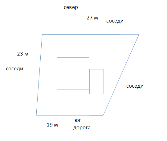

    Дорогие форумчане, добрый день! Я новичок) во всех смыслах. Неожиданно для себя приобрели участок (документы в стадии оформления), и вот теперь ломаем голову над проектом дома нашей мечты. Планируем начать в этом году. Есть примерный проект. Нужна критика или, скорее помощь! Ситуация осложняется тем, что определиться нужно в кратчайшие сроки.
    Выкладываю наш проект:
    [​IMG] [​IMG]
    Очень мне понравился проект из раздела реализованных "Компактный и удобный" - https://www.forumhouse.ru/threads/100429/, но не представляю как его применить в моей ситуации.
    В идеале вот что хотелось бы получить:
    1. 1 этаж: кухня (выход из кухни на веранду заднего двора), гостиная, с/у с душем, топочная, комната
    2. муж мечтает о сауне в доме и камине
    3. вход из гаража и основной вход в дом рядом (в одном тамбуре)
    4. 2 этаж: 3 спальни, с/у, гардеробная

    Состав семьи, возраст, ориентация дома относительно сторон света и дороги?

    Вход в дом с юга
    семья из 4-х человек - я, муж, 2 дочки

    только что мужа в этом убеждала. проблема в том, что не могу ничего дельного придумать, а ему некогда... завтра собирается размечать котлован(
    возможен вариант дома 9*9 - это максимум, что влезет по ширине участка
    sos!

    Дорога только с южной стороны

    Непонятно что вас не устраивает в вашем проекте. Вроде неплохо. Сауну в доме рисковано делать. Может протечь, конденсат скопиться, пожар и тп. То есть если делать то самим во всех тонкостях разбираться и контролировать рабочих от и до. Кладовка тоже не особо удобна. Может быть пока дети маленькие. А так лучше когда у каждого по шкафчику и каждый сам следит за порядком в своих вещах. Еще шкафчики - отличная звукоизоляция. Кроме того, при продаже дома кладовка не будет учитываться в жилую площадь и получится невыгодно.
    Начните с z101, там внизу есть ссылки на похожие дома побольше-поменьше. Вот и вот подходящий.[​IMG][​IMG]

    Почему "компактный и удобный" не хотите повернуть по часовой стрелке на 90 град - как раз. Из гаража в дом попадать через котельную. Балкон убрать - нечего на улицу глазеть, да и не нужен в нашем климате.
    А что на вашем плане сзади гаража? Если терраса то светло там только утром, а утром прохладно. Мы только неделю назад начали завтракать на террасе. До этого было прохладно.
    Коробку до холодов можно успеть, смотря из чего будете строить (кирпич долго класть). Только сейчас все нормальные бригады уже разобраны.
    Можно еще гараж вперед выдвинуть, чтобы меньше дорогу чистить.

    Sharmelka, да, я примерно так и думала, но попадать в дом из гаража через котельную не хотелось бы. В идеале я думала о едином тамбуре, чтобы вся обувь была в одном месте. рассматриваю еще вариант переноса котельной в гараж... здесь какие минусы, на ваш взгляд. в частном доме не жили, даже не знаю, как часто туда нужно ходить...
    террасса с северо-востока... тоже переживаю, что темная будет. она появилась за счет сдвига гаража, а сам гараж вроде как просится на правую часть участка, хотя может развернуть тогда дом...

    гараж отступили, чтобы можно было вторую машину поставить
