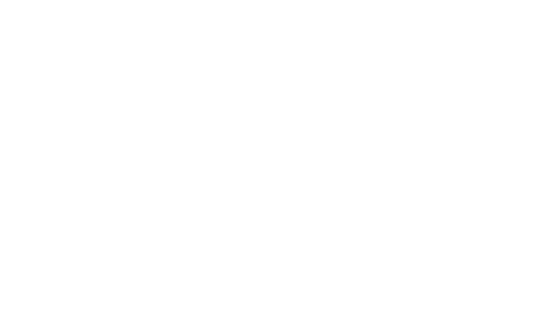

    Про отмостку вы зря. Она дюже помогает. Что касаемо дренажа, то вкратце так:
    Чуток ниже подошвы фундамента закладываются перфорированные дренажные трубы. закладываются на гравий, либо ПГС. И им же присыпают. На всех поворотах труб (на углах скажем), предусматриваются смотровые колодцы. Трубы кладут с уклоном 2 см на метр. И выводят в один колодец, а оттуда либо в придорожную канаву, если уклон позволяет, либо в колодец с автоматическим насосом, который будет по мере накопления выбрасывать воду.
    Да еще. Трубы кладут сразу около отмостки, чтобы вода с нее стекающая, опять же попадала в дренаж.

    Уважаемый Караванбаши, спасибо за картину дренажа. Т. е глубоко копать дренажную канаву не надо, достаточно выкопать чуть ниже ленты фундамента? Глубже дна подпола копать не надо?

    Если у вас подпол не углублен ниже подошвы фундамента, а такой подпол уже подвал, то достаточно зарыться чуток ниже фундамента, бо задача такого дренажа перехватить грунтовые воды и отвести их с участка.

    Углублен...
    Придется подзакопать с рубероидом...

    Тогда дренаж чуть ниже "подвала".

    Караванбаши, спасибо за очень понятную схему. Дренжа сделать не проблема. Но вот смотровые колодцы, мне кажется, мало того, что сильно удорожат систему, да еще и испортят весь вид.
    В связи с этим вопрос - подскажите, зачем их предусматривают на поворотах и можно ли обойтись без них?

    И не испортят и не сильно удорожат. Они сравнительно небольшого диаметра и из пластика.
