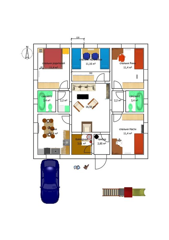

    1-этажный бюджетный дом для большой семьи. Нужен совет и не один)
    Здравствуйте. Меня зовут Регина. Прошу на ты.
    В прошлом году нам выделили участок 10 соток посредине коттеджного поселка. И сейчас мы начинаем великую стройку)
    Денег всего-маткапитал, причем сначала половина, вторая скорее всего зимой. Сразу прошу милионеров не критиковать и не кричать, мы понимаем всю серьезность ситуации, но надеемся на чудо)
    Планируем дом из газобетона 10на10, 1этаж, пока холодный чердак, в дальнейшем, отапливаемая большая игровая для детей или просто место для отдыха. Газа не будет принципиально, не хотим. Электричество 15 квт, трифазы, два тарифа, воду - планируем свою скважину, хотя в поселке есть центральное водоснабжение (еще не определились). Грунт -суглинок. Фундамент будет ростверк на буро-набивных сваях, арматура стеклопластик. Крыша двускатная.
    Строить будет муж, помогать иногда свекр морально и брат физически)
    Хотим поднять коробку под крышу, и постепенно проводить коммуникации в дом
    Вроде все, вспомню, добавлю.
    Планировку прикладываю. Размер комнат нас устраивает)
    Ну и нужны советы. где сэкономить, чтоб на многое хватило)
    [​IMG][​IMG]

    планировка уже избитая и оговореная вдоль и поперёк, тут и добавить и сэкономить не начем!
    по отоплению =газ - самый дешовый вид топлива= я прекрасно понимаю что первоначально дорого но зато потом как в песне
    если топить электричеством то бегло пробегитесь тут https://www.forumhouse.ru/forums/138/ или сейчас человек прибежит, и будет вам взахлёб рассказывать что за отопления можно платить 5тысяч рублей за сезон- посмотрите в интернете расходы на отопления электричеством
    Вода в посёлке хорошая? я вот например в своё время сдуру подключил воду от централа- долго плевался пока свою непробурил

    Ссылки можно на темы с такой планировкой, честно, не видела. Газ мы не хотим) В центре дома будет камин на дровах (печка), муж планирует его подключить к системе отопления (как - не знаю)
    Вода, говорят не очень, трубы от котлов летят...

    Zlobnykozerogek, мне кажется темно тут будет

    Дополню.
    Фундамент.
    Сваи диаметром 20см на глубину 2м (глубина промерзания170-180см), три прутка 8мм композитной арматуры. Ростверк. Вот тут у нас с мужем пока разногласия: он хочет заглубится на 30 см, я хочу на песчаную подушку см 10 по уровню грунта. Высота от уровня земли 50 см, ширина 50см (или 60?). Продухи сколько и на какой высоте, трубы 100мм хватит?
    Стены.
    Газоблок 200мм в два ряда=стена 40 см, штукатурка фасадная.
    Полы по грунту, перекрытия-дерево

    Ага, есть такой момент, лампочек побольше сделаем)

    https://www.forumhouse.ru/threads/162566/ вот что прям сейчас вспомнил, люди подтянутся подскажут, это если не совру то польский проект
    тогда воду свою скважину однозначно,!
    каминная вставка конечно с водяной рубашкой хорошо- когда топишь не постоянно а раз в неделю на выходные для интереса а когда каждый день да два раза то...
    блин! как то днём с огнём не очень, если только двери со стекляшечными вставками брать

    по фундаменту лучше сюда https://www.forumhouse.ru/forums/25/ а то тут сейчас слюнями забрюзжат, сами не умеем а вот совет дать- легко!

    Вот если так не много переделать, вместо кухни - сделать спальню, а саму кухонную зону передвинуть вправо на место "зимнего сада", что бы 4 спальни получилось и второй санузел то же сделать полноценным, проект экономичный - несущие стены только наружные + гостиная зона не будет уж совсем темной - https://www.invapolis.ru/pasport/kamennie_zhilie_doma/adriatika/

    Стеклянные двери-мысль, на кухню можем еще проем только оставить. Камин и планируется как аварийное или развлекательное устройство, в целях экономии только рассматривается)
    Фундамент, позже зайду и туда посспрошаю...

    Неа, кухня железно на юге будет (вид на улицу), потому и возилась с планировкой долго, детская площадка будет перед домом и хочу видеть, что там происходит и на улице вообще)

    Да, вход тоже с юга)

    Требования к проекту были такие:
    1. бюджетно
    2. 10на10м или вытянутый с юга на север, но не более 10м по ширине
    3. 1 этаж, с возможностью сделать теплый чердак
    4. вход с южной стороны
    5. отдельная от гостиной кухня тоже на юге
    6. 2 полноценных санузла
    7. минимум стен
    8. спальни отдельные для девочек
    9. спальни отдельные для родителей
    10. красивый вид-фасад (симметричные окна-двери)
    11. гараж, баня отдельно
    12. без цоколя, но вожможно погреб под кухней
    13. легковозводимый одними руками материал стен
    14. максимально все своими руками
    15. хотелось уложиться в одно лето (правило 2 из 3-х никто не отменял()
