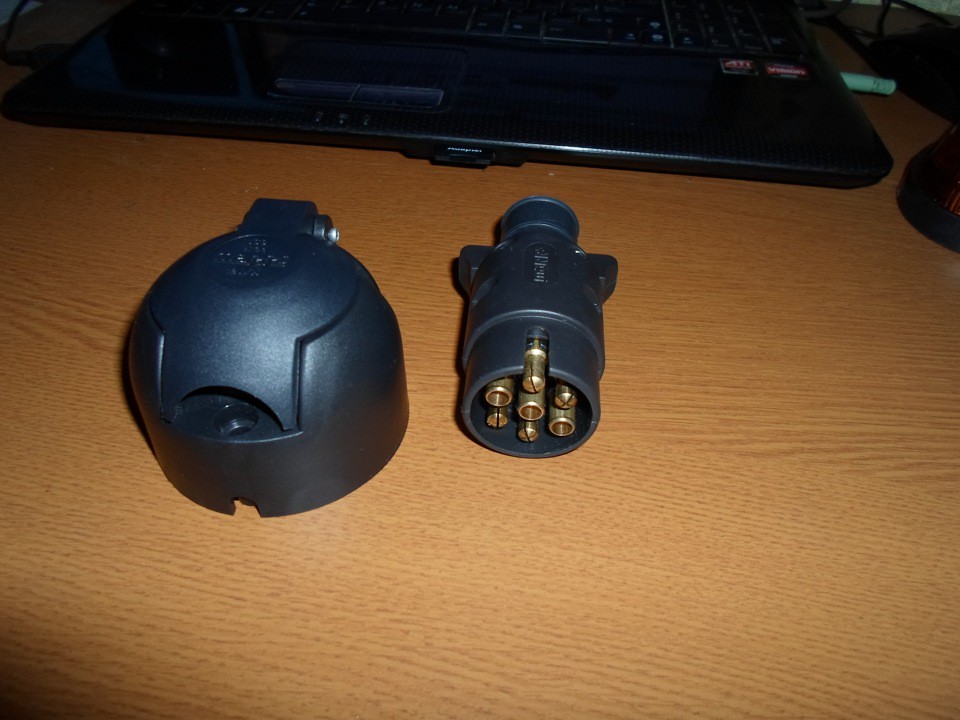

    Заранее извиняюсь за глупые вопросы. :|: Скажите, разве тормоза на такие большие прицепки не нужны? А указатели поворотов в Канаде на прицепах не используют? Или они там красные, как в США, и вместе со стопаками в одном корпусе собраны?
    Ну, и в довесок - розекта соединяющая стопаки прицепа с бортовой сетью автомобиля мне показалась какой-то хлипкой, да и вообще не похожей на стандартную, вот такую: [​IMG]
    В остальном, безусловно, все очень хорошо и хочется повторить. :super:

    У нас тормоза обязательны на прицепы, весом более 3000lb.(примерно 1,5 тонны.)
    Указатели поворотов обязательны. И они установлены в общем корпусе со стопами. Все красного цвета.
    Есть много стандартных разъемов для прицепа. Самый распространенный у нас такой, как на моем прицепе.

    Ага, понятно. Спасибо за оперативный ответ! :super: Насчет разъема, меня просто немного смутила эта фотография:
    И если не секрет, сколько по весу прицеп получился?
