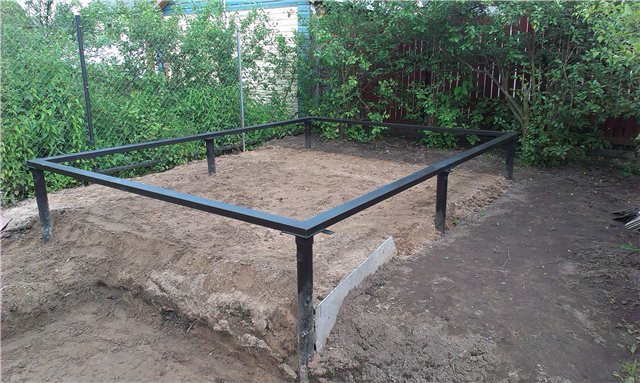

    Всех приветствую!
    Хотел бы услышать советы опытных и знающих)
    Начинаю стройку хозблока в подмосковье. Хозблок будет каркасный без утеплителя под хранение всякого скраба. Фундамент уже сделан на винтовых сваях 0,5 над землей.
    Встал вопрос по влагоизоляции. В стены планирую зашить мембрану чтобы ветер снег дождь не попадали... Что под пол?
    Черновой пол делать не очень хочется, при открытом фундамете только мыши там селиться будут на зиму, да и из соображений экономии на материале и времени. Пол будет: лаги+доска 40ка. Думаю что проложить между доской и лагами чтобы ограничить попадание влаги в хозблок от земли?
    Какие мысли есть?

    Живу тут
    Всем доброго времени суток)! Пришло время делать новый хоз-блок) Размер 3*4,5, Каркасный. Фундамент - сваи д 108 2,5 м уже вкрутили, но вошло реально 1,10 метра, не мало ли? учитывая промерзание... 1,5 метра вниз) Только я не обваривал вех как на фото выше? Нужно ли это и на сколько? Обвязали брусом 150*100 и столбы такие же будут. Далее обшивка Обрезной доской по всем стенам, что косаемо пола, то лаги 10*5 см шаг 40 см, лаги оброботаны будут антисептиком и каркас весь тоже будет обработан, на лаги на пол пойдет этажа доска что и на стенах 25*150, сверху оргалит, на него линолеум стелить планирую, можно ли так сделать?
    Что касается защиты стен, то на них снаружи пергамин и сверху сайдингом обошью, с внутренней стороны утеплю оставшимся утеплителем после всех строек 5 летней давности (пенопласт, минвата, пенофол) и чистовая пойдет фанера (есть) на стены внутри. Дверь т. к осталась от старого х/б будет металлической, и одно окно 50*60 стеклопакетик. Вот про фундаментную подсыпку тоже думаю также сделать, но чтобы влага не шла вверх на лаги и пол, можно же постелить пленку полителеновую высокойй плотности на песок, и проблема решена, продуватся будет, если цоколь закрыть то сделать отдушины, для продувания, испарения и конденсата не будет, я так считаю, если я не прав отпишитесь почему! Начали строить с 06.07.13.

    В итоге я сделал как Вы все советовали. Просто положил доску три раза хорошо промазав её антисептиком...
    Genek777 обвязка швейлером совсем не обязательна, так чисто для надёжности и спокойствия.
    А зачем на стойки 10*15 гнать? Мне кажется это излишество. Я бы распустил их на 10*10 +10*5.
    Вот что пока у меня получается:

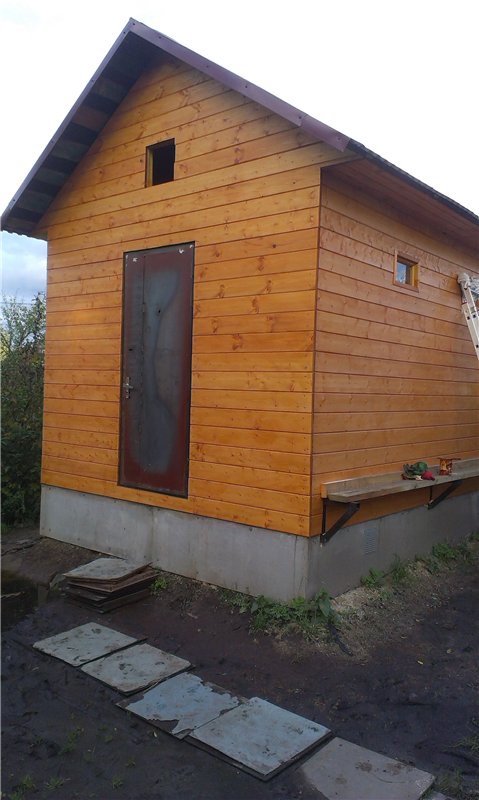

    Хозблок построен. Остались мелочи в доделке.
    Тему можно закрывать.

    Зачётный хозблок:super: там и жить можно;)
