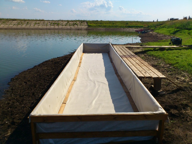

    Создали тренировочную площадку для новичков:

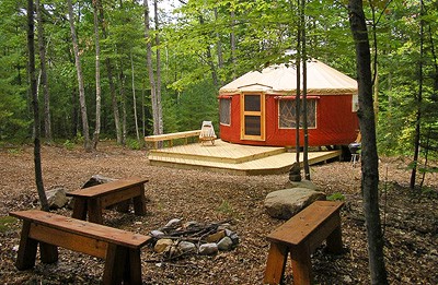

    Строительство юрт. Согласитесь, что взять в аренду домик на природе с необычным архитектурным решением - это лучше чем в стандартном домике. Вот такие юрты хотим построить.
