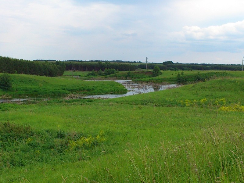

    Minlibaev, А благоустроить верховину нет шансов? Ведь там могло бы быть отличное место для нагула молоди.

    Петь, им надо принципиально по другому... верховина, да, нужна, но не посередине пруда, а на верху, а под плотиной надо мальковые и выростные пруды делать - вот тогда да! будет толк!

    Благоустроить? В каком смылсе? как? Об этом то и речь.
    Что-то серьезное мы не вытянем, да и не согласуют нам никогда большую дамбу из песка, глины и бетона.

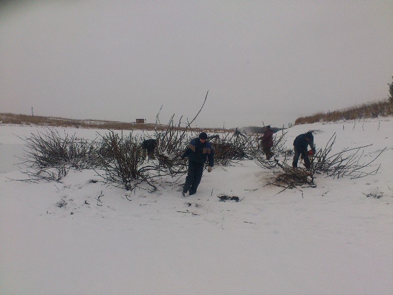

    Зачем такие сложности? спилить по пояс, вынести, сложить в кучи и спалить! Останутся пеньки - они почти не мешают удочкам, а сети не поставишь! И бреднем не пройдешь!

    Мы так сделали на середине озера. Есть там у нас коряжистые места.

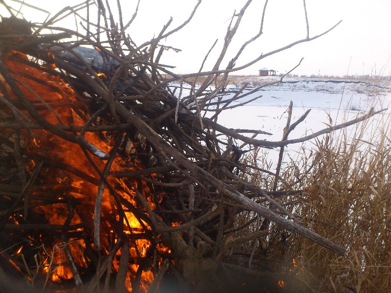

    потом сожгли

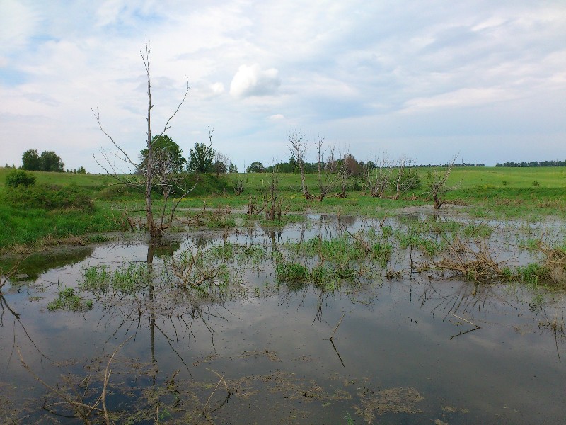

    вот что осталось
    И то, люди жалуются, что зацепы есть. А там в коряжнике, вообще труба.
    Кроме того, русло вытянутое- с поворотами. Даже если вычистим все сегодня, сложность есть по контролю такой территории. Ну и рыбы нужно раз в 50 больше. Это только со времнем. Пока нам хватает забот с территорией до верховины.
