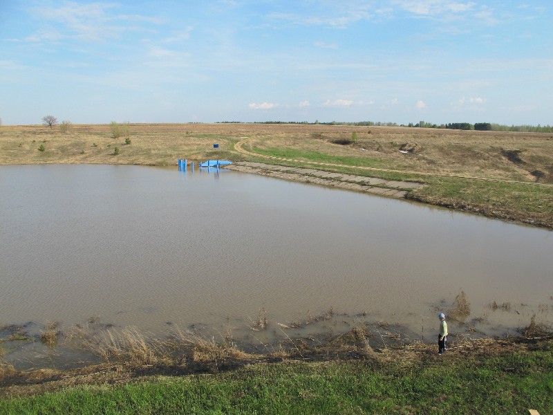

    Точно. Чепуха конечно. Ну будет заваливаться, расширим. Не вопрос. Ну да, лучше все на берегу делать... Но все как всегда хочется делать быстро :)
    На фото верхний и нижний водосброс. Нижний - 30см труба. Верхний - не помню, наверное 100см.
    Земля до уровня выходящей за дамбой воды - наша.
    ОФФ. Может в отдельной теме мне писать? А то я общественную тему своими фотками завалил. Извиняюсь.

    Нет,Minlibaev, Мне панорама нужна, от дамбы и туда... вниз, насколько хватит объектива... и желательно и с той и с другой стороны... сейчас вода вытекает только с нижнего водосброса? подсчитать сможешь сколько?

    Скорость сброса воды сейчас в нижнем водосбросе - около 15 литров с секунду. В верхнем не течет, потому как паводок закончился в апреле.
    Отдельных фото нет по ту сторону дамбы. Но можно все озеро пешком обойти не отходя от экрана с помощью виртуального тура. Мой блог об озере: hrustalnoe. ru раздел "Фотографии". Тут не смог эту панораму залить.
    Фото этой стороны дамбы вот:
    Это прошлой весной (апрель) когда вода достигает отметки верхнего водосброса.
    А это сейчас, летом.

    Нашёл, посмотрел, ещё раз спрашиваю: земля ниже плотины оформлена и как далеко?

    Земля оформлена. Граница оформленной земли метров 150. Т. е. до той черты где вода выливается из нижнего водосброса.

    А почему, вы уровень в пруду не держите круглый год, как весной, в апреле?

    В этом году решили проэксперементировать. При спущенном уровне, обнажаются более пологие склоны, что удобно для рыбалки. А так же воды становится меньше, что увеличивает вероятность вылова. Н аплатной рыбалке- главное чтобы клевало.

    Позволю себе один комментарий по поводу плавучего садка для годовиков. В условиях руслового пруда и, следовательно, низкого вообмена, садок очень скоро может стать источником органического загрязнения водоема и повышения вероятности возникновения эпизоотий. Как бы вы его не передвигали с места на место, но высокая концентрация рыбы ведет к накоплению под садком несъеденного корма и испражнений рыбы. А это - источник растворимых органических веществ, являющихся отличным инициатором запуска цветения синезеленых водорослей, и отличной средой для развития бактриопланктона, в том числе и вирулентного. Так что думайте, коллега.
