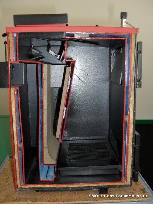

    Юриййй скажите пожалуйста -в котле Венибе -окно на всю ширину шахты-
    -как здесь дела обстоят-при заявленных характеристиках -минимальной мощности на дровах в 3квт для

    Я не буду и не хочу обсуждать такие моменты. Холмов вон утверждает, что у его аппаратах все так сладко. А у меня в голове не укладываются его тех решения. Может я и не догоняю чего то. Имхо тремя квт тут и не пахнет. Разве что тенн.

    вот я и хотел узнать Ваше мнение -насчет тех решения именно газового окна- Венибе-на всю ширину шахты-

    Да, я в принципе понимаю что те свойства которые я хочу иметь в шахтнике, как бы немного вразрез идут с общепринятым вектором, но давайте подумаем вместе, что лучше управлять "газом" или "тормозами"?
    Поэтому как ни крути не верти, начинать надо с лучистой и конвективки...

    Газовое окно меньших размеров улучшит дожиг газов вторичным воздухом (организация полноценного дожига - отдельная сложная задача), но повысит аэродинамическое сопротивление шахты и усилит дымление при дозагрузке.
