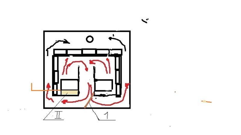

    а так-заслонка 2
    Игрик написал-
    Идеально уменьшить объем горящего топлива в шахте и уменьшить объем топки.
    в шахту на всю ее высоту наварить арматуру -которая поделит шахту пополам-по ширине-
    -если топливо дрова-
    -а топка у него и так на два обьема поделена-
    -но и как правильно отметил gjkzr-закрыть часть колосника-
    вообщем по итогу получается надо два котла иметь -разной мощности-

    При достаточной площади колосников ничего не дает.

    если толщина слоя приличная (4 калибра), эффект будет.
    там же про уголь речь.

    Вы не обратили внимание на мои посты об этом.
    Когда уходим на 7-8 квт, ровно в два раза уменьшается обьем горящего топлива через площадь горения, и должна исключатся часть топки (около 1/3), участок над газовым окном.
    Но если вы имеете ввиду высоту слоя, то да, она остается прежней.

    Нет, третичный посередине котла, а не окна.

    При наблюдении за горением, происходят в третичном вспыхивания газа?

    Обратите внимание сбоку окна есть перегородка, в первом варианте она была из шамота, переделал котел, увеличил газовые окна на 7 квт, места под шамот не осталось, сейчас железная перегородка. Так вот желательно бы от нее в сторону потолка (свода) сделать заслонку, причем достаточно плотную, так как часть ВВ у меня обшая на 2 части.

    -наверное не будет -нормального толку-слишком много но-два котла надо-

    ВО ВТОРОМ ВАРИАНТЕ КОТЛА еще не пробывал, осталось в СО вмонтировать, а в первом не видел, так сделал для порядка, а вот над окном конкретно вторичка работала и еще хорошо работала вторичка через смотровое окно,, открою смотровое окно, температура газов на выходе поднималась на 10-15 гр.

    -она трубой подается -непосредственно в самом окне в верху -или в топке-над окном-

    В первом варианте мне все погравилось, кроме того что не мог нормально чистить унос, поставил на доработку, заодно изменил размер газовых окон, были слишком малы. Ну и конечно кое что еще, что сейчас подтвердится или нет.

    Поддерживаю! ВВ над окном отлично работает ;)
