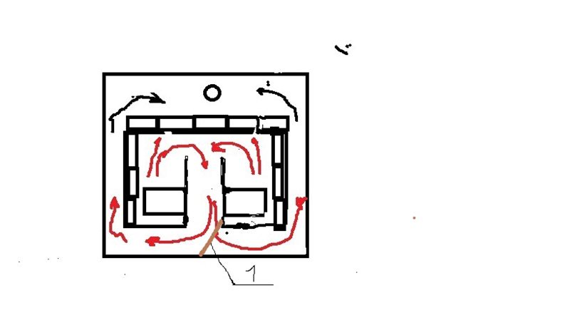

    а как отсекаете -поверхности теплообмена-при 50% мощности -

    Не всегда требуется отсекать поверхности, просто упадет температура дымогазов, например с 250 до 180 С

    Пока на эксперементальном котле нет " рычажной автоматики", просто выход с ТО закрываю кирпичем. Крышку снял. кирпич поставил или снял. Котел имеет 2 участка ТО независимых друг от друга.

    -может сюда рычажек- заслонку-1

    Я бы попробовал вторичку подать в места указанных синими стрелками

    Когда надо работает 100% котла - 15 квт., Предположу, что он сможет работать относительно приемлимо до 50% в меньшую сторону (Дымогазы с 280 допустим опустятся до 100%). Дальше отсекаем пол котла и имеем 7 квт мощности, которые может быть тоже сможем в свою очередь опустить до 50% 3-4 квт, т. е имеем диапазон мощности от 4 до 15 квт, или от 25-30% до 100%

    В данной конструкции очень удобное место, гораздо сложней отсечь второе газовое окно, на первых испытания тупо оставлял в одной половине шахты золу и пепел

    Вторичка у меня непосредственно под и над газовым окном, а там где Вы показали, только посередине установлен третичный воздух. :)]

    Не все так просто, слой кокса останется почти таким же...
    и самое главное топка, упадет температура в том же объеме из за снижения теплонапряженности.
    Идеально уменьшить объем горящего топлива в шахте и уменьшить объем топки...
