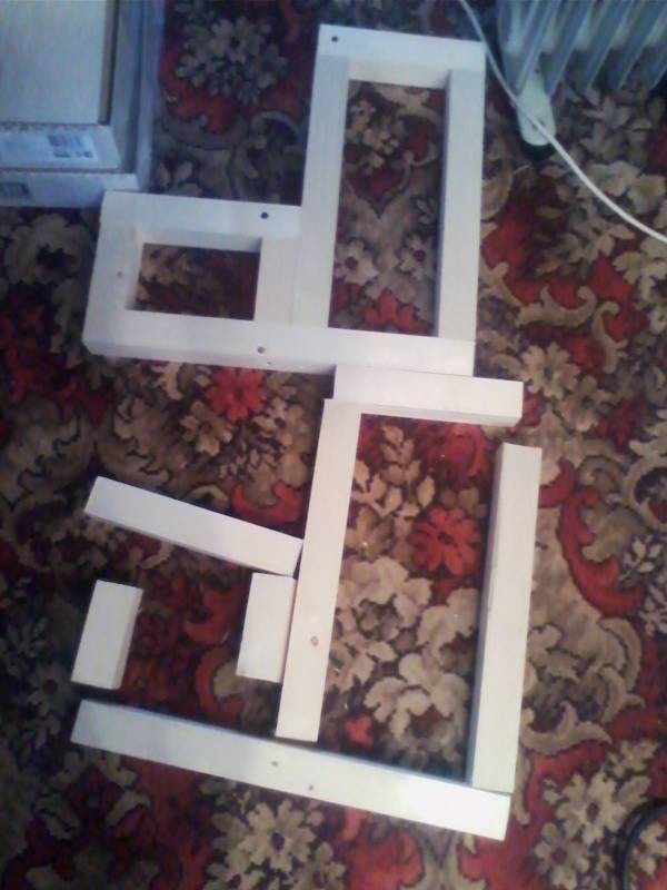

  15. Регион777
    26.02.13
    432
    90
    Регион777
    Регион777
    26.02.13
    432
    90
    Петрозаводск
    Напилил ступени из бруска 40*40
