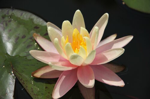

    И Pink Grapefruit всё-же нашлась и показала себя, размер конечно у неё шикарный, особенно в сравнении с Laydekeri :)
    и по той что предположили что она Comanche- хамелеонит она :)

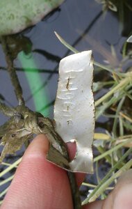

    Думаю что это вероятнее всего. Я у себя в городе сделал точно также. Нарезал штук 30 корней привязал куски труб к ним и за борт.

    Незнаю, весна покажет, но привязывал капроновой ниткой так что думаю что все будет нормально

    К чему привязывали? У меня корни после вырывания всплывали и все.

    Брал корень, прислонял к нему кусок трубы, и стягивал капроновой нитью, все просто

    Плохо грузики привязывали.
