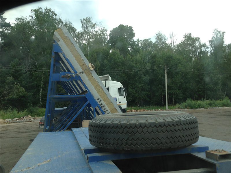

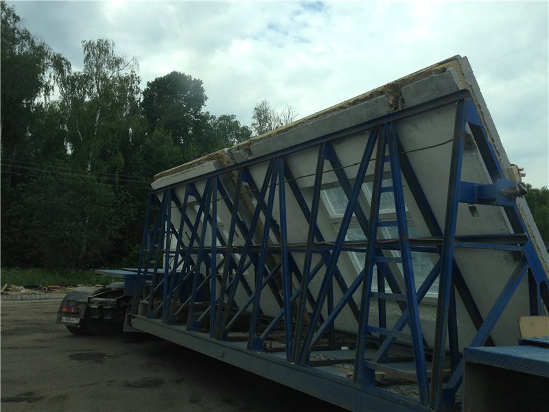

    Кто нибудь из местных объяснит эти фотки!
    монолит а в нем вата... без зазора...

    А в чём проблема? Все хрущёвки такие.
    Я тут Надёжному пытался объяснить, что, что бы вата намокла, пар должен в достаточном количестве до неё дойти...и, к примеру, как он пройдет через монолит, который вы привели в пример?
    Так что какие проблемы...всё нормально...

    Вообще логики маловато в случае с этим паром: Влага или пар прошли через первую внутреннюю кладку, далее следуя логике, эта самая влага проходит и через вату, а потом что ей мешает пройти через следующую облицовочную часть!

    Далее возьмем сэндвич панели которые сейчас повсюду. Там вообще метал-вата-металл - заводы и склады все сделаны из таких конструкций. У меня у самого такое здание есть. Я не вижу разницы между кирпич-вата-кирпич.
