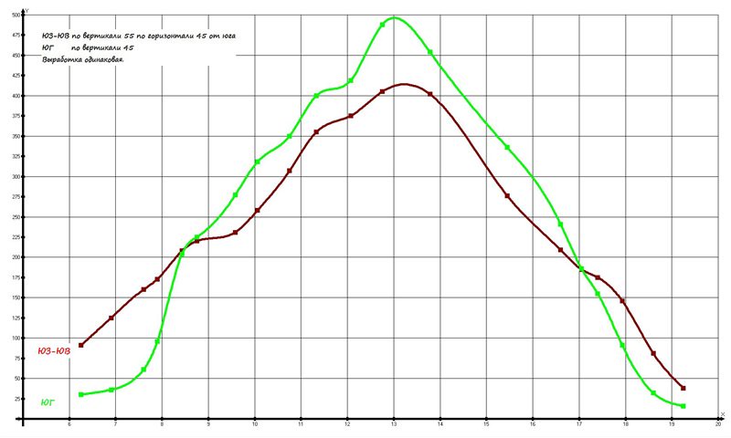

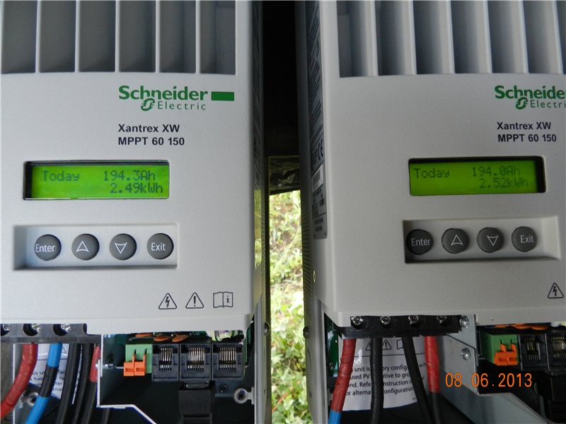

    Перед строительством, относительно большой, полной автономки, я решил сам проверить эту теорию. Для этого, из подручных средств, "на коленке", я построил небольшой стенд.
    Состоящий из 4 солнечных панелей по 250ВТ, 2-х контроллеров заряда Xantrex XW 60-150, и нескольких старых автомобильных аккумуляторов. К одной зарядке подключены 2 панели в параллель с ориентировкой на юг, к другой, тоже 2 панели, но отвернутые на 45 градусов на ЮВ и ЮЗ каждая. Угол к горизонту выбран произвольно для южнонаправленных в 45 градусов и 55 для разнонаправленных.
    По итогам одного дня уже есть кое какие результаты, я бы сказал, сенсационные:
    ДА! Это работает! Количество энергии одинаково (ЮВ-ЮЗ слева):

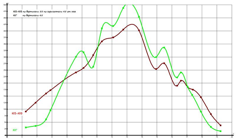

    И заметно выросла производительность утром и вечером, за счет дня:
    График пока не совсем идеальный, даже предварительный, сырой, из-за облачности и того, что я проспал будильник, заведенный на 4.30 а потом, еще и днем задрых :). Но я еще день-два данные позаписываю, и, по итогам нескольких дней наблюдений создам окончательный график.

    Супер!
    У меня тоже две сборки по 4 панели (230 ватт Рязань). Всего 8 панелей, каждая сборка - 920 ватт.
    Все панели расположены строго вертикально на стенах дома. Одна сборка смотрит строго на юг, другая - строго на запад. Каждая сборка висит на своём отдельном контроллере (MorningStar MPPT 60 A).
    До этого была одна сборка - только на юг.
    Теперь время хорошей выработки существенно удлинилось - если раньше уже в 18-00 выработка падала, то сейчас выработка идёт до 21-22 часов. Хочу подловить абсолютно безоблачный солнечный день и снять статистику с контроллеров, потом выложу сюда.

    Вот так окончательно выглядит сравнительный график для панелей с ориентацией на ЮГ и на ЮВ-ЮЗ:
    Сегодня вечером развернул ЮВ и ЮЗ панели точно на восток и на запад соответственно. Посмотрим что получится в сравнении с южно-направленными СБ.

    Утром выигрыш намного заметнее, чем вечером
    Ждём увеличения разрывов! :hndshk:

    Потому что выставлял панели по второму, менее размагниченому компасу, но тоже не правильному. Панели, которые "на юг" на самом деле повернуты где-то на 5-10 градусов на запад от юга.
    Местные вложения плохо смотрятся и очень неудобные.
    Кстати, о выводах: устанавливать СБ "на юг" больше не имеет смысла.
    Еще одно наблюдение: во время облачности, разно-направленные сборки показывают примерно одинаковую производительность не зависимо от времени суток.
