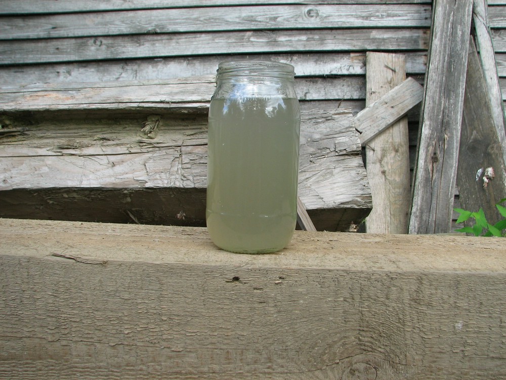

    И что, там у Вас действительно есть этот загадочный "биофильтр" на выходе?
    Дело в том, что обычный классический септик без "биофильтров" обеспечивает очистку практически 100% от нерастворимых примесей, и 0% от растворимых. Растворимые примеси задерживаются только почвенным биофильтром, имеющим объём от 10 кубометров и больше. Как может что-то поменять в лучшую сторону внутренний биофильтр объёмом в несколько десятков литров - загадка.
    Но нет никакой загадки в том, как этот фильтр может ухудшить очистку: оторвавшиеся от него бактериальные плёнки и прочая наросшая муть беспрепятственно уходят на выход, в фильтрующий колодец.
    Второй крупный прикол - вертикальный ввод с крыши. Падающая сверху струя эффективно разбивает плавающую корку, поднимает муть и портит очистку.
    Третий прикол - переливные трубы между секциями, эффективно засасывающие муть со дна.

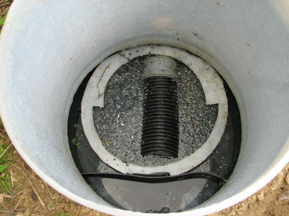

    Возможно. Тогда помогите разгадать загадку про "биофильтр" в танке.
  4. Uspensky
    05.06.13
    26
    Uspensky
    Uspensky
    05.06.13
    26
    Да, есть, непонятно как он работает. Производитель декларирует, что на пластиковой засыпке селятся бактерии, которые улучшают процесс очистки воды на выходе. Мне это кажется сомнительным - как может вода, протекающая через эту систему как то успевать очиститься. Подозреваю, что максимум, что там происходит - это элементарный грубая очистка стока через эту засыпку (грубый фильтр из пластиковых опилок), на которой какие-то пленки и задерживаются. Но они-же потом рано или поздно, скопившись, уходят в отрыв и - в фильтрующий колодец.

    Да... А пока будем иметь дело с тем, что есть. Вот такая "водичка" на входе в фильтрующий колодец. Причем за ночь ничего не оседает, цвет не меняется.

    И сам септик, третья камера.

    Да, от производителя похоже ответа не услышать. А жаль... Хотелось бы краткое руководство что-ли к нему иметь: что можно, а что нельзя. За чем следить в конце концов. Это бы от проблем и нареканий бы избавило я думаю. А то сложилась ситуация и приходится думать и гадать, что к чему. Ясно, что что-то не так в его работе приключилось, а с чем бороться?
  13. AlexeyL
    24.03.12
    11.699
    7.014
    AlexeyL
    AlexeyL
    24.03.12
    11.699
    7.014
    Укрепрайон Суммакюля
    Похоже, что мы с Вами уже разобрались.
    Сложились вместе ошибки Ваши личные, и ошибки конструкторов.
    Вы поверили в рекламу чудесных бактерий, и в септике начала подниматься муть. Уже исправлено :)
    Конструкторы сделали два главных косяка, которые перечислены в посте #32, и которые портят работу септика по задержанию нерастворимой мути. Оба косяка исправимы разумной ценой.
    Чудо-фильтр, как я понимаю, ни на что не влияет, пока в нём не нарастёт колония бактерий. После этого он опять-таки будет гнать муть и плёнки в колодец. Но она может не нарасти никогда.

    А вот это вряд ли. Нарастет и довольно быстро. Тем более крошка эта по поверхности, как я понимаю, плавает, значит к кислороду доступ очень хороший.
