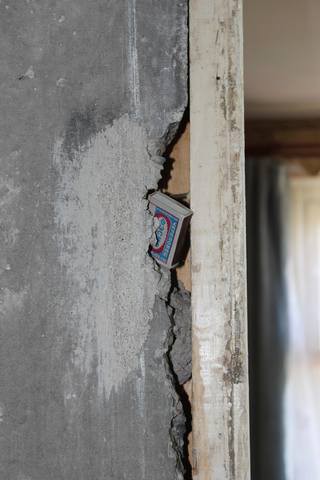

    Здравствуйте! В процессе подготовки стен обнаружились вот такие вот выбоины. Изначально они были заделаны каким-то раствором, половина которого отвалилась сама, половину пришлось сбивать, т. к. заделано было весьма топорно. Подскажите пожалуйста, с помощью чего и как можно избавиться от таких выбоин? На данное место планируется поклейка обоев. Часть будет закрыта декоративными рейками, прячущими дверную коробку.

    Ротбонтом, гольбантом, фугеном. Выбирайте что по цене приглянется

    Ротбанд или MP 75
