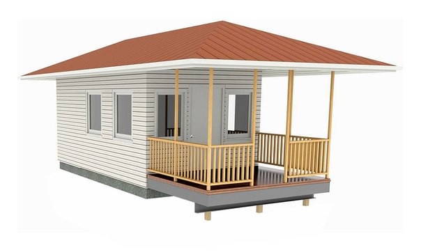

    ОСП видеть не могу. От одного вида тяжко на душе. У нас все повадились им стены снаружи обшивать, и поверху ничего. Жесть.
    Я хочу пол застилать после стен и крыши когда уже всё готово будет, а щели не проблем, переберу да уплотню снова, все вроде так и делают, не?
    Ну да. Белым и хочу, как мысли читаешь/те. И снаружи хочу белым. Белый домик такой. Шпунтовку снаружи, вагонку или имитацию бруса какую-нть... Белую
    Типа такого
