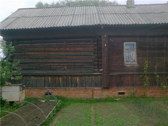

    Добрый вечер Дорогие форумчане!
    Прошу ругать, поправлять и направлять на путь истинный!
    Вот и меня коснулась эта не легкая задача строительство или ремонт (даже не знаю) моего жилого дома.
    ДАНО: Уровень грунтовых вод высокий особенно весной, находимся в зоне подтопления талыми водами и разливом 2-х рек (раз в 10-15 лет воды по колено в огороде).Вода обычно стоит не больше 2-х недель, а через месяц на глубине 1,5 метров.
    Уклона на участке нет, глубина промерзания! 1-1,5 в зависимости от года.
    Почва глинястая.
    Так, ВОТ:
    Имеем деревянный дом. Жилая часть 6х6 стоит на нормальном ленточном фундаменте
    (на фото видно).
    К жилому дому пристроены деревянные сени 3 стены 6х6, стоит это все дело на двух стенах фундамента, третьей перемычки нет (старый хозяин не успел построить), из-за этого фундамент каждый год сползает в сторону.
    [​IMG][/URL]
    В этом году решили все таки сделать жилыми сени, запустить туда отопление, утеплить, но встал вопрос с фундаментом.
    Порядок выполнения совместно принят следующий, ПРОШУ РУГАТЬ если что не так.
    1. Поднимает 3 стены сеней домкратами и ставим на П- образные подставки, тем самым оторвав его от существующего фундамента.
    2. разбираем полностью старый фундамент (цоколь из красного кирпича, лента из цементно-булыжниковой смеси)
    3. копаем траншею глубиной 100 см, шириной 70 под 3 стены сеней.
    4. на дно ложим геотекстиль, 30 см песка, 10-15 щебня гранитного все это дело проливаем и трамбуем.
    5. Сооружаем опалубку шириной 40, высотой 70. На дно кладем рубееройд.
    6. Вяжем арматуру 12мм-вдоль, 8мм-поперк. 3 вдоль сверху 3 вдоль снизу, попречные через каждые 40 см.
    7. Заливаем бетоном М300 (М250?!), или месить самим есть 2 бетономешалки. Вибрируем.
    8. Делаем гидроизоляцию ленты, битуумно-руберойдным способом.
    9. Отсыпку делаем песком, на ширину15см, с каждой стороны.
    10. Цоколь выкладываем красным кирпичем+ керамзитобетонным блокоми.
    11. Подводим цоколь под дом, и опускаем его.
    Как то так я представляю себе весь этот тркдоемкий процесс.
    П. С. если есть спецы в нашем городе, готов под пиво выслушатьпожелания на моем участке.

    Я боюсь что либо советовать. Так как вывешивание дома это очень опасное мероприятие. В первую очередь позаботьтесь о безопасности. Десять раз защитите дом от падения (сваливания на бок)! Остальное по вашему плану. Бетон из миксера М250 лучше (дольше жидкоживет)

    Сени гуляют тока потому, что не отапливаются, и грунт пучит. Как тока отопление будет - перестанут. Главное закрыть дырку под полом сделать утеплёную забирку, чтобы грунт под ними не промерзал и не пучил.

    По гостаим и ФАКам для вашего фундамента достаточно м200, м300 идет для резервуаров типа для бассейнов. Больше знания не позволяют советовать.
