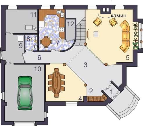

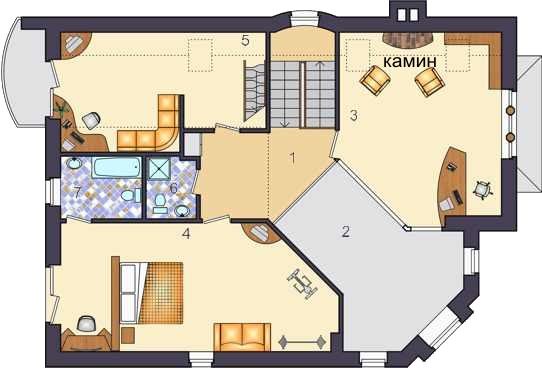

    Всем доброго дня. Купил участок (д.Чернуха Кстовского р-на Нижегородской области). 15 соток, возле водоема. Участок прямоугольный, 50х30 м. Есть уклон по длинной стороне, верх на западе, низ на востоке. Водоем в низине с южной стороны участка. На участке будет отдельно стоящий гараж 6х8, рядом с ним баня 9х4 вдоль короткой восточной стороны. Хочу осенью залить фундаменты под дом, гараж и баню, сейчас выбираю дом чтобы мои проектировщики посчитали фундамент, он будет на буронабивных сваях, поскольку грунт - глина и суглинок.
    Пока остановил внимание на таком варианте, но с небольшими изменениями, как то:
    1. Уберу гараж, на его месте на первом этаже добавится постирочная и увеличится котельная.
    2. Терраса увеличится, больше выступит из дома чтобы на втором этаже был балкон-терраса, возможно террасу буду делать из железа.
    3. На втором этаже кабинет превратится в гостевую комнату, а 2 спальни превратятся в детские комнаты/спальню
    4. Вход в дом будет с южной стороны.
    По материалу не определился еще. Отопление планируется комбинированное, котел газовый/электрический.
    Назначение дома - дом для проживания с пятницы по утро понедельника почти круглогодично.
    Хотелось бы услышать комментарии корифеев о данном проекте. Кстати. пишу-пишу продавцу проекта с просьбами изменить его перед покупкой, он не отвечает, поэтому буду отдавать своим проектировщикам/архитекторам эскизы чтобы они начав с фундамента (чтобы залить осенью) за зиму нарисовали полноценный проект, строительную и инженерную часть.

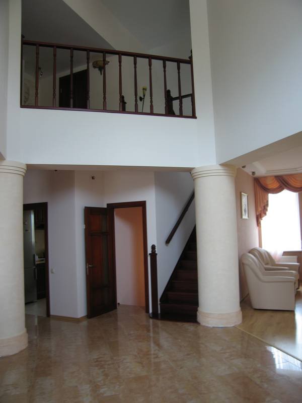

    Проход к лестнице идет мимо камина, а здесь - кресла, может, диван - зона спокойного отдыха. Да и зона прохода к лестнице не используется больше никак - только для прохода. Её бы совместить с холлом - вот как в этом проекте 250 м. кв.
    Как видите, холл - двухсветный, но это пространство расположено по центру дома кровли, и поэтому смотрится красиво.
