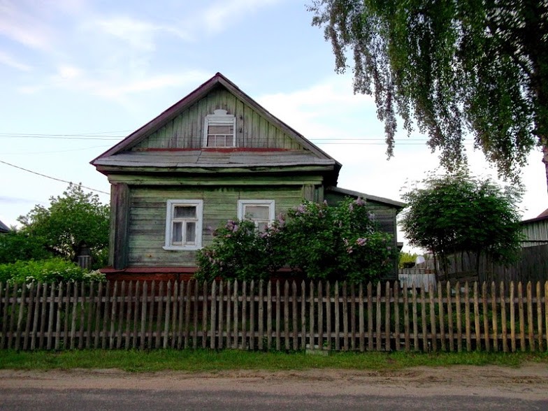

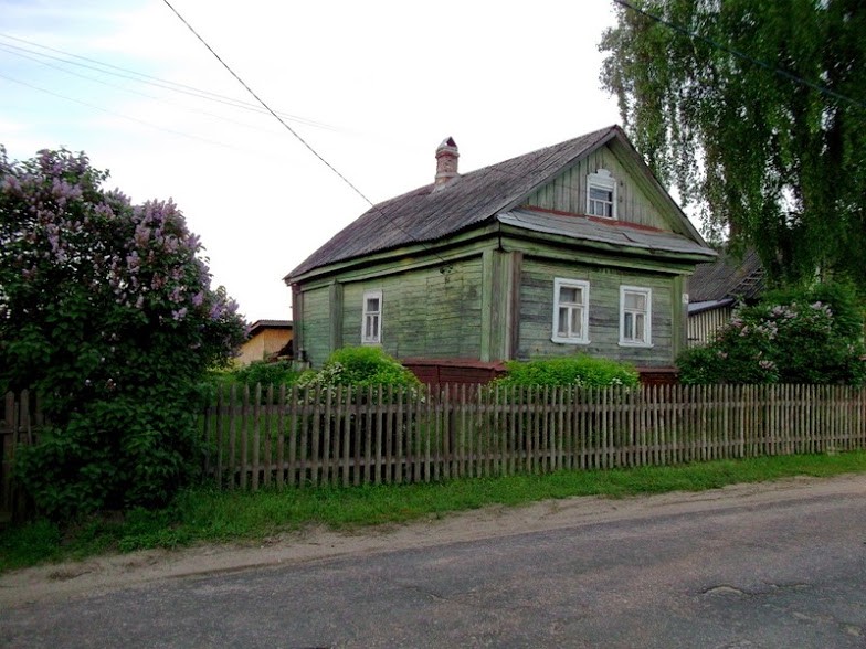

    После кончины отца в 2012 году стал обладателем небольшого наследства, точнее, 2/3 этого наследства (1/3 владеет мать) - участок земли 10 соток и дом в Заволжском районе Ярославля. Итак, что мы имеем: участок по фасаду 14 метров, дом неизвестного года постройки, ибо предки мои по отцу в 1937 году переселены из затопленной Рыбинским водохранилищем части Брейтовского района, дом переправили плотом оттуда, и сколько он там стоял - неизвестно. Были планы строение не трогать, а сзади начать ставить каркасник в полтора этажа 8х8, но сейчас финансово такую стройку не потяну, снимаю жильё, жена временно не работает после рождения второго ребенка. Поэтому созрело решение дом немного подлатать с расчетом на 3-5 лет и утеплить, организовать воду, канализацию, отопление и переехать. И сразу начать пристраивать новый дом.
    Кратко опишу дом - бревенчатый четыре стены 4,8*6,5м, сзади пристроены холодные сени 4,8*2,0м, сбоку веранда конца 80-х годов постройки. Отопление - печь, сносить однозначно. Электричество 15 кВт, газ перед домом. Воды нет, колодцы закрыты СЭС, питьевую воду уже лет пять ежедневно развозят машиной. Но вода на глубине порядка 8-10 метров есть. Грунт - мелкий песок до 3 метров, глубже не копали, УГВ порядка 6 метров. Последние 12-15 лет дом использовался только летом как дача.
    Ограничения - веранду трогать нельзя, это вотчина матери, почти каждый день приезжает покопаться на участке.
    Планы: сносим холодные сени, ставим на их месте теплые, каркасные 200мм утепление базальтовая вата, пол под ними на покрышках, по технологии платформы, 200мм, утепление пенопласт. Сени делим пополам на прихожую и совмещенный санузел.
    Крышу меняем, холодный чердак, покрытие ондулин.
    Пол в доме - обратная засыпка песком, прямо по грунту лаги, пенопласт 200мм, черновой пол два слоя фанеры 12 мм.
    Снаружи обрешетку из доски 40*100 и утепляем базальтовой ватой 100мм, закрываем сайдингом. Естесвенно, изнутри пароизолируем. Со стороны веранды дом снаружи не утеплить, думаю изнутри пенофола пару слоев наколотить.

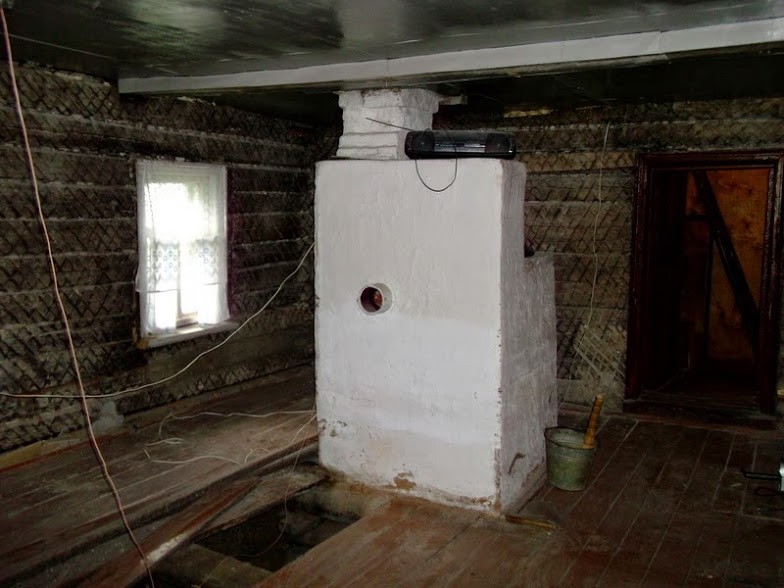

    Что сделано на сегодня - за май снес четыре сарая сзади дома, порядка 30 м2, внутри дома ободрал стены от картона и обоев. Состояние бревен внутри в некоторых местах повергает в уныние. Дом наклонен вперед порядка 2-3 градусов, впрочем, такой наклон у всех домов по улице, строились примерно в одно время.
    Собственно комната:
    Передний левый угол дома явно ниже правого, видимо, нижние венцы не в лучшей форме. Но поднимать дом и менять венцы не буду точно, разницу по высоте при замене крыши выравняю мауэрлатом из досок.

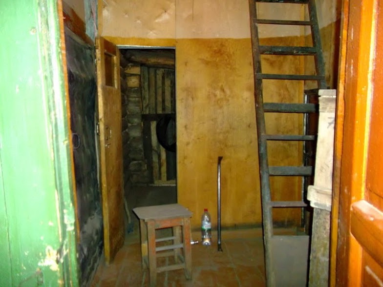

    Сени:

    А что у Вас, коллега, с фундаментом? Судя по крайней фото, завалинка есть. Каково состояние нижних венцов? Что за камора оставлена Вами после сноса сараев?

    Осмелюсь предположить, что это санузел

    Фундамент только у сруба, гранитные валуны, местами кирпичная кладка. А "камора" - это терраска, вход в дом. Через нее попадаешь в сени, которые сейчас снесены, а затем в комнату.
