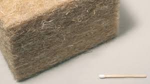

    Я уже говорил, что я бы сейчас положил бы канапельку :love: Травушка, и тепло дает и всякая зараза не заводятся. Не жалею, что в окна и двери напихал ! Ой, дурманит она меня :aga::aga::aga:

    :aga::aga::aga: Да не курить ее надо :)] [​IMG]
    А плести [​IMG] или ткать [​IMG]
    или как я, ПИХАТЬ ;)
