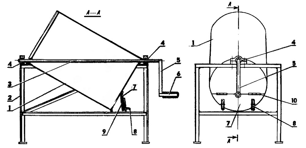

    Можно её из металлической бочки её изготовить.
    Самодельная бетономешалка:
    1 — бочка металлическая; 2 — основание; 4 — шарикоподшипники; 3 — вал; 5 ручка; 6 — рукоятка; 7 — крышка; 8 — замки или фиксаторы; 9 — уплотнение; 10 — петля.
