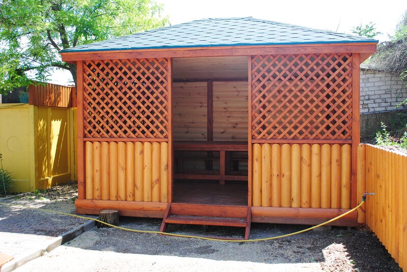

    Некоторое время назад хороший знакомый попросил ему на базу отдыха к началу сезона построить в одном уголочке беседку, чтобы она не выпадала из общего дизайна. Трудности - ограниченное время и практическое отсутствие в наших краях (побережье Азовского моря) приличного леса. Поднапрягшись с напарником сотворили просимое. :)]
    В общем так: лес - строевой, смерека (елка какая-то карпатская), сечения- 100*50, 150*25, 100*25, 30*50 и 20*40 мм. Вот из этого и комбинировали. Все шлифовали вручную, не строгая, болгаркой с насадкой. Все покрыто в три слоя декоративно-защитным составом "Сенеж аквадекор" (проверено - на берегу моря стоит по четыре-пять лет до следующей покраски).
    Еще использовался вполне приличный блокхаус 125 мм (сосна) и сосновая вагонка 85 мм.
    Кровля - самая простая битумная черепица "Технониколь" ("Шинглас").
    Самое нудное и затратное по времени дело - покраска и шлифовка.
    Каждую деталь грунтовали и красили до монтажа, затем монтировали и, если требовалось, местами подкрашивали.
    Еще от предыдущих строителей осталось с ограды некоторое небольшое количество декоративных деталей (на фото видно фрагмент ограды). Их тоже в дело пустили.
    На все про все ушло восемь рабочих дней. Утром - на море (60 км), вечером - домой.
    Из остатков материала с небольшой добавочкой еще и горка для детишек получилась (еще три дня).
    Размеры беседки 3400*4200.
    Вот представляю фото получившегося изделия...

    Я бы решётку сделал в два раза реже.
    Остальное :super:.

    Пожелание заказчика. Чтобы не сильно видно было, что в беседке творится. А пореже шпалеры есть готовые - я бы купил и не изощрялся с рейкой (шлифовать там, красить).
