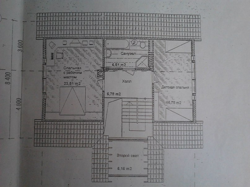

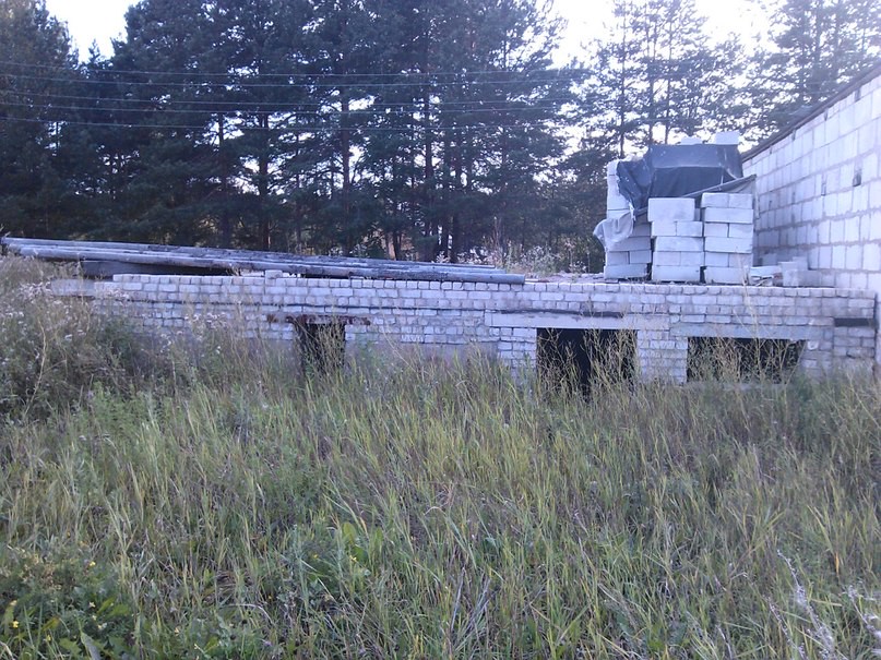

    Досталась мне земля с начатым строительством, построен фундамент, подвал и закрыт ж. б. плитами, построен гараж. Сейчас заказываю газосиликат и начинаю кладку стен первого этажа.

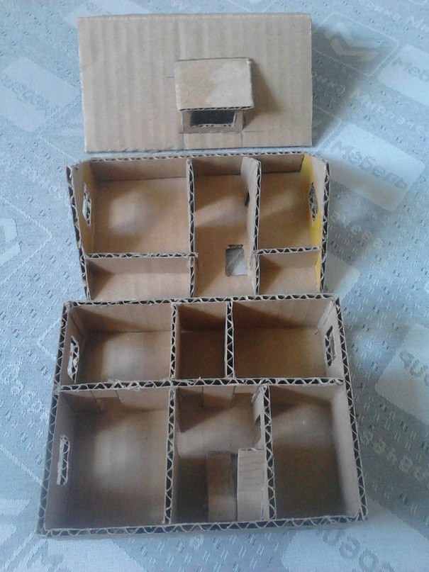

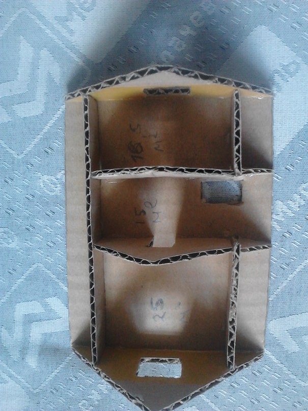

    Основываясь тем что планировалось до меня, я сделал примерный план что где куда и как, сделал макет дома в масштабе.
    План 1 этажа
    План подвала
    Примерный план мансардного этажа
    Ну и макет в масштабе.
    Первый этаж
    мансардный этаж.
    Рисунок как будет выглядеть дом спереди
    Несколько смущает вход на кухню через большую комнату, и лестницы на второй и подвальный этажи.

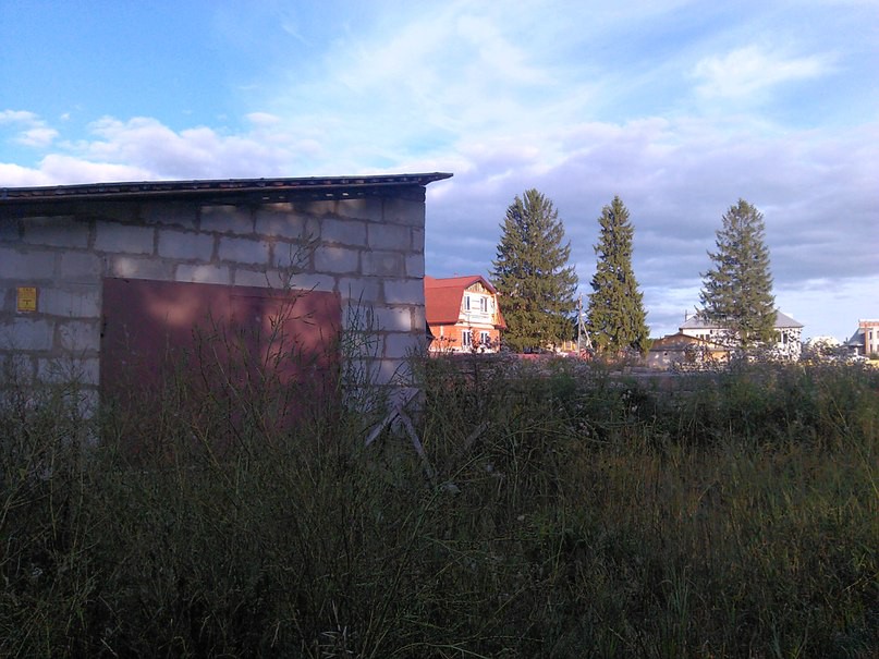

    Фото существующего положения выложте.
    В плане лучше гостиную и кухню поменять местами. Если не найти другой вариант то по месту теперешней стены перекинуть балку, пролет в 4 м небольшой. Но сразу решается вопрос входов-транзитов.
    Гараж пока на конуру похож, стоит подумать о крыше, сделать чуть по другому и сразу будет другой вид всего строения.

    Идею понял, но как отразится на прочности конструкции все это? Стена, что разделяет кухню и гостиную является несущей.
    Гараж уже построен и имеет крышу, а по другому крышу это как?

    На местности фото объекта только такое.

    Перекрытие 1 этажа какое планируется? Но вместо стены балка вполне справится с задачей устойчивости.
    Крышу гаража например 2-скатную и дальше 2 варианта: 1) просто фронтон по длине гаража (длину не знаю, на плане гаража не показали) и входит в дом буквой Т; 2) фронтон над воротами и поперечно буквой Т примыкание к дому.
    Чего-то по фото дом кажется сильно шире чем на планах. Визуальный обман?

    Гараж 5 на 12м. Дом грубо говоря 9 на 11м. Наверное кажется шире, чем он есть на фото.

    А меня еще смущает узкий коридор-1м 20 см нет места нормально раздеться и шкаф для одежды поставить
    я бы сделала так
    1 Перенесла кухню слева на правую сторону над котельной
  8. Люрика
    24.08.12
    44
    16
    Люрика
    Люрика
    24.08.12
    44
    16
    Тель-Авив
    2. Где комната 18м стену перенесла вправо до самой лестницы -таким образом увеличиваем комнату-гостиную
    3. Вход в дом сделать снизу справа примерно где окно в 13 м комнату разделив на тамбур-прихожую и гардеробную
    4. Санузел на 1 этаже можно разделить пополам добавиться кладовка -дверь с кухни дом.png

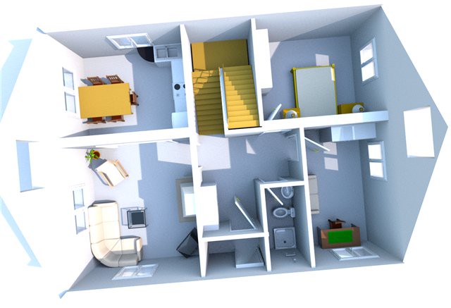

    Делайте котельную под кухней - зачем тянуть трубы по всему дому?
    Лестницу поменяла бы местами с санузлом. Санузел можно сделать поуже и тогда в прихожей стане попросторнее.

    Вот нарисовала примерно как себе представляю. Насколько понимаю со стороны кухни - гараж? Может из него в кухню сделать проход там где я нарисовала окно?[​IMG]Второй этаж: [​IMG]Если дадите в личку ваш имейл, то пришлю файлы Sweet Home 3D

    котельная есть там где есть из-за требований газовщиков (отдельный вход, окно и т. д.). не хочу кухню на другую сторону из- за того будет в спальной тогда темновато, перед домом идет полоса леса и как то хотелось отделить гостинную и кухню от спален. Изначально планировалвсь только одна спальная комната и тогда была большая кухня-столовая. большая ванная и была подсобка.
    Сейчач у меня задача в минимальные сроки поставить дом и сделать пригодным для жизни первый этаж. семья состоит из 3х человек, а за мансарду возьмусь дай бог через года 3-4 ибо денег в притык и залажу в долги, жена в отпуске по уходу за ребенком, потому и пытались воткнуть еще одну спальню для Дочурки.
    Со стороны гаража окон нет и не может быть, гараж во всю стену идет, лестницу не перенести, так как под нее уже уложены плиты с входом в подвал.
