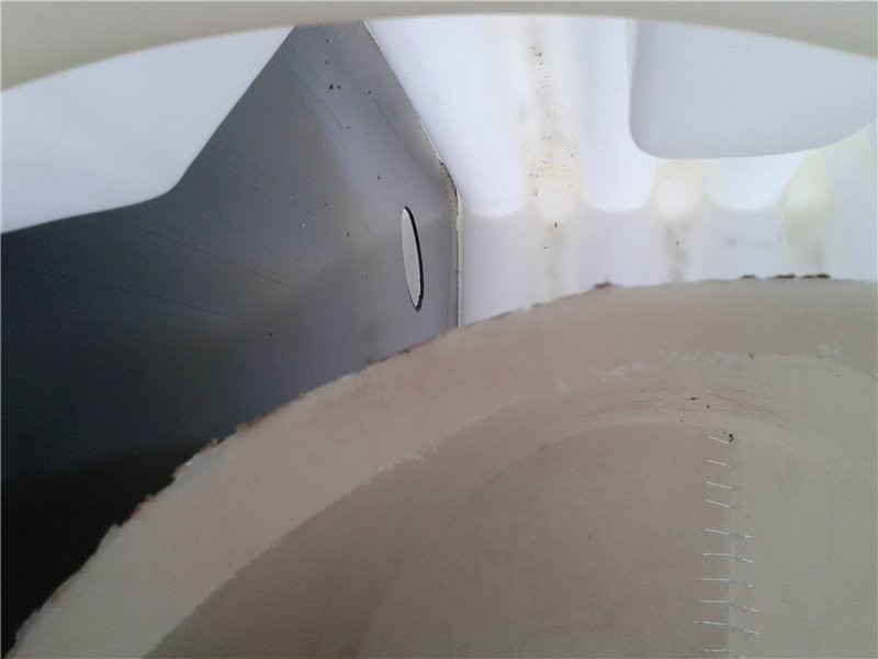

    Добрый вечер. На днях приобрёл ТАНК 2, заглянул внутрь и удивился (фото прилагается).[​IMG] [​IMG] [​IMG]
  8. AANlo
    21.10.13
    AANlo
    AANlo
    21.10.13
    Продолжаю (отправилось недописанное). Полистав форум, удивляться перестал, осталось только несколько вопросов к vlad msk. В соседней ветке вы ответили, что в ТАНК 1 переливную трубу вы не ставите "это присуще старшим моделям ТАНКА". Судя по постам в этой ветке в ТАНК 2 трубы должны быть. Где они в моём случае, а также где гофра на выходе?
    Значит ли это, что вы поменяли конструктив и теперь кривые "дырки" в стенках между камерами у вас выполняют роль переливных труб. Может быть, тогда хоть их принцип работы объясните (как например твердые частицы из первой камеры не попадают во вторую через отвестие расположенное на таком низком уровне?

    Оседают не доплывая. Хотя низковато. Вообще септик это простое изделие. Маркетологи перебарщивают.

    Не думаю. Вы бы видели как эти септики грузят :faq:
    Я в прошлом году наблюдал... Там что угодно отвалится, и трубы внутри и стенки, удивительно, что горловины остаются.
    Их захреначивают в фуру лишь бы влезло, при установке, я уверен, внутренности не восстанавливают.

    Если бы проблема была только в погрузке! Отверстия между камерами значительно меньшего диаметра чем 110 труба, из которой делают переливы, так что их (переливы) просто не ставят. Откровенная ХАЛТУРА!
    Не думаю, что такое отношение к потребителям будет благотворно сказываться на продажах их продукта. Мне этой осенью предстоит покупать ещё два септика и это точно будет не ТАНК !
