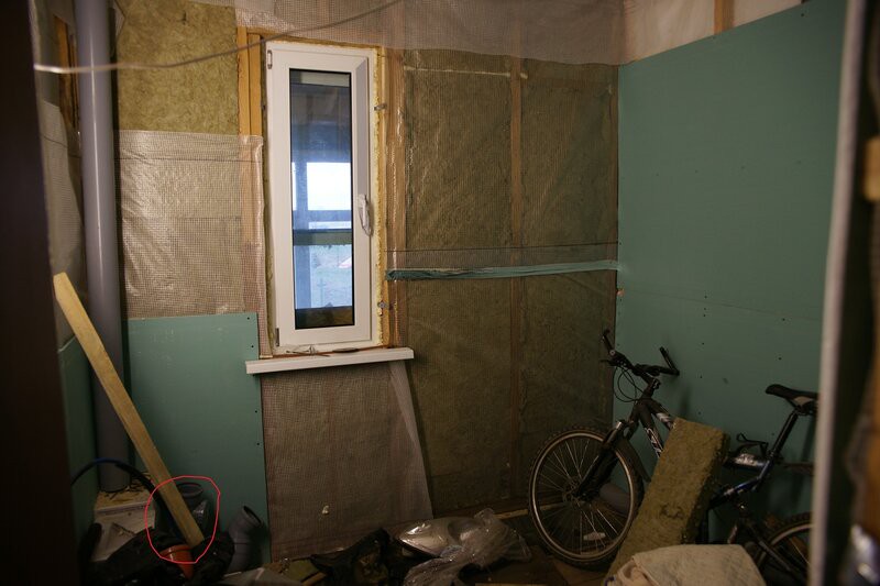

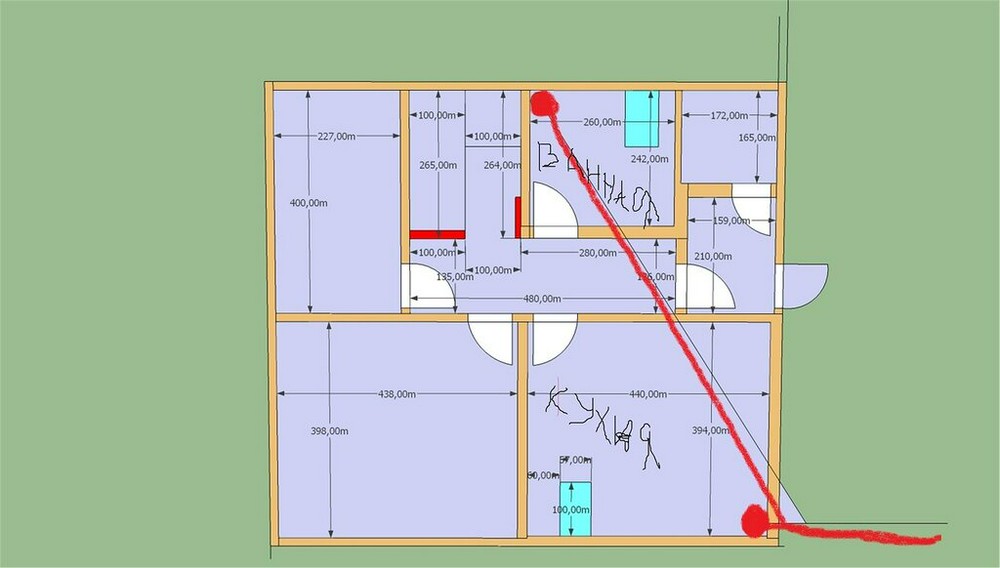

    Так как трубы канализации уже у меня есть и закопаны по схеме под домом на глубине 1,5-1.7метра -красная линия то сейчас в момент монтировки разводки канализации по дому возник вопросик.
    По рисунку - в ванной+туалет-как и принято, я делаю нормальный стояк с выводом на 2-й этаж и далее через чердак на крышу. 9унитажы на обоих этажах будут.
    А вот стояк на кухне у меня тоже выведен 110 трубой-пока только до 1-го этажа где и будет подключена на кухне стиралка и мойка-нужно ли делать тоже стояк, через 2-й этаж и чердак и вывод на крышу?
    или достаточно одного стояка в ванной-туалете? а на кухне можно подключить мойку и стиралку а выше поставить заглушку?
    на фото 1 схема разводки под домом и стояки (отмечены красным кругом) доведенные до 1-го этажа.
    на фото 2 вывод трубы из под пола в ванной-туалет и примеряю трубу на 2-й этаж
