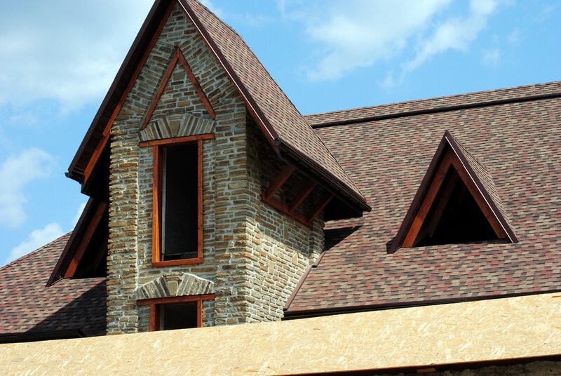

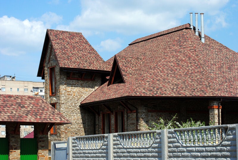

    Сейчас в работе одна долгоиграющая крыша и него. Мне понравился. С учетом того, что я в Украине - соотношение цена-качество вполне устраивает. И работать с ним приятно. (только пачки тяжелые сильно - таскать тяжко :)]). прилагаю фото.
    [​IMG][​IMG]

    Уважаемый Кашников. Вопрос не по теме немного. Понравилась облицовка здания на ваших фотографиях, подскажите пожалуйста, что за материал

    Песчаник. Сам дом литой по несъемной опалубке (пенопластовой). А уже снаружи - песчаник. А декоративные элементы - из дерева.

    Респект коньку крыши!
