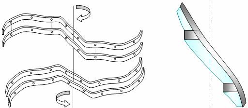

    Кстати там у Розина. про поля вертикалок еще было, вот это идея попроще, особенно если их к воздушному шарику прицепить...:)];)

    Идея прикольная, но я не понял - почему там идёт речь о тросах? :faq:
    Обычный трос на кручение работает весьма плохо!
    Он не только меняет при закручивании свою длину, но и может потерять форму!
    Для работы на кручение используют тросы специальной завивки и эксплуатируются они внутри оплётки!
    Примеры - тросы спидометров и гибкие валы.
    Вот на кусках проволоки, соединённых между собой петлями, такие гирлянды будут работать!
    Пока... шар ветром не оторвёт... :)]
    А гирлянда упадёт на провода ЛЭП и устроит... "энергосбережение" всем соседям... :aga:
